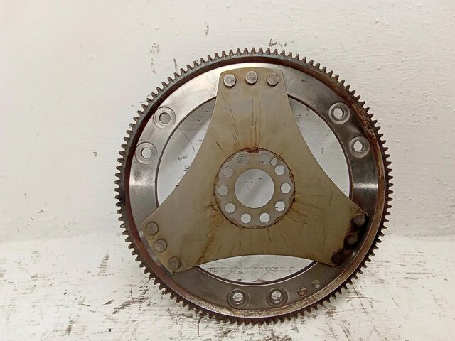

A la relecture du SSP 351 notemment sur le capteur de régime moteur G28, il est indiqué que celui-ci donne le régime moteur (ok) et la position du villebrequin, ce qui sous entend qu'il y à une position angulaire bien déterminée du volant moteur par rapport au villebrequin.
Je n'ai pas fait de repérage au démontage, remonté sans position angulaire particulière, et je ne me souviens plus s'il y a un détrompeur.
Pouvez-vous me confirmer mon interrogation ?
A priori il y a bien un indexage... pour finir je remets tout en cause !
Pour moi non
c'est le volant moteur qui a la cible que le capteur g28 va détecté à chaque tour moteur
le volant moteur a de mémoire des vis excentrée ça empêche de le décaler
pour le G28 c'est bien marqué en cas de défaillance arrêt moteur ou impossible à démarrer donc il faut zero defaut sur ce capteur
