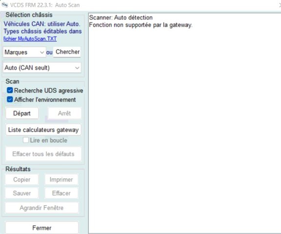

J'ai acheté ce VCDC ci
Il a fonctionné les premières fois pour faire plusieurs auto scans et quelques modifs de codage (feux de virage etc)
Déjà seule la modif des feux de virages est effective... le reste n'a pas eu d'impact...
Par contre, depuis ce matin, bien que le logiciel trouve la connexion à la voiture.
Il a commencé un auto scan mais à planté avant la fin avec un paquet de calculateurs non joignables et depuis :
Un auto scan affiche "fonction non supportée par la gateway"

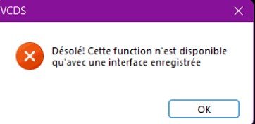

et le bouton "liste calculateurs Gateway" affiche un message "Désolé, cette fonction n'est disponible qu'avec une interface enregistré.
Je vous joint les deux captures d'écran.
Si je clique sur un calculateur, il ne se passe rien
Une idée du problème ? Pour info, la dernière opération que j'ai fait hier soir, changer la qualité d'huile de mauvaise à bonne. Ainsi que modifier le nombre de clignotements du clignotant d'autoroute de 3 à 5 (sans effet)
Merci de votre aide
Je crois que j'ai une partie de la réponse...
Dans le A propos de VCDS, j'ai "licence volée"
Faut dire que je laisse le wifi du pc pour me connecter à distance dessus depuis mon bureau avec la machine dans la voiture...
Ca viendrait de ça ?
As tu fait une mise à jour de VCDS ?
Si oui alors désinstalle tout et réinstalle la version livrée avec ta prise car il ne faut pas faire de màj sur les versions non officielles
Désolé mais je vais prendre mon ton moralisateur, lorsque l'on achète une contrefaçon faut pas s'étonner que ça plante...
Et un truc qui ne marche pas, même si c'est pas cher c'est toujours trop cher...
Tu as acheté une interface avec une version 21.3 crackée que tu essaie de faire tourner sur une version officielle 22.3.1 donc 😏
Si tu réinstalle ta version 21.3 et que tu n'as pas verrouillé l'interfazce il va te falloir modifier la date de ton PC ou utiliser un patch sinon tu auras le message version périmée.
