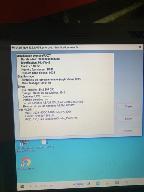

Le boîtier est le bon.
Voici les données FAZIT

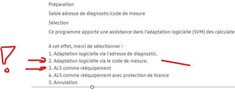

salut pour l'histoire de towa ou towab , sur le serveur je ne vois que le code TOWA et pas le TOWAB ....
si au garage ils ont introduit ce code comme un simple SVM : alors il n'y a que la 4 premier chiffre qui passe
pour utiliser un code comme towab , qui comporte 5 caractères il faut allez dans postmontage avec code SVm ( je suis pas certains du texte exacte , mais je peux le retrouver )
ici je vois que c'est le PR 1M6 qui est codé dans ta voiture e, donc un attelage amovible mais mécanique pas électrique .
donc encore un autre problème.
voilà ma conclusion pour ton problème:
1- le mauvais code a était introduit suite au mauvais choix a l'introduction du code TOWA au lieu de TOWAB qui a codé ta voiture avec un attelage mécanique au lieu d'électrique .
2- Le boitier 69 n'était pas visible lors du codage avec le SVm si non j'aurais pu te donner un codage que tu aurais introduit manuellement.
la seule facon de regler cela en "officiel" c'est de faite une DRT pour revenir en arriere et ensuite re faire le bon code svm
En non officiel , je vais essayer de te trouver un codage a introduire en manuel ....:)
