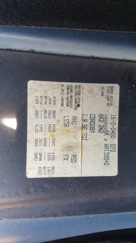

L'étiquette commence un peu a vieillir désolé^^
A quoi cela sert exactement??
Ps: j'ai trouvé un site qui donne la signification des codes, mais un code ne veut rien dire apparemment, le code "65C"
Pps: sur l'étiquette c'est marqué type 6K2, mais c'est une cordoba 6K1^^

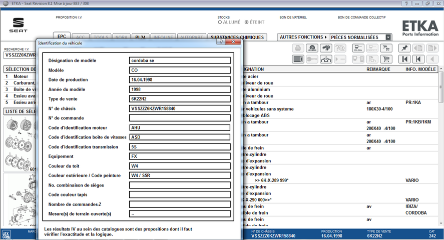

Salut Medo je t'ai fait le fichier TXT à partir de la photo postée ci-dessus. Le code PR 65C serait 6SC.
6SC = Garniture de plancher du coffre à bagages, feutre aiguilleté

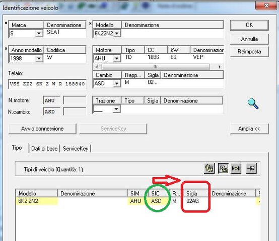

Je remarque que le code de boite de vitesse est ASD, d'après ma revue technique c'est une 02A, pas de problème la dessus, c'est normal?

Le code de la boîte de vitesses est ASD mais l'abréviation dans le nom de l'atelier mécanique est 02AG comme on peut le voir sur la photo jointe par ELSA.
Toi quand tu dois chercher une pièce de rechange que je vais acheter, tu dois dire que le code de la boîte de vitesses est ASD no 02A
