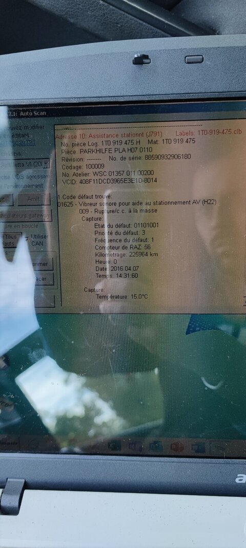

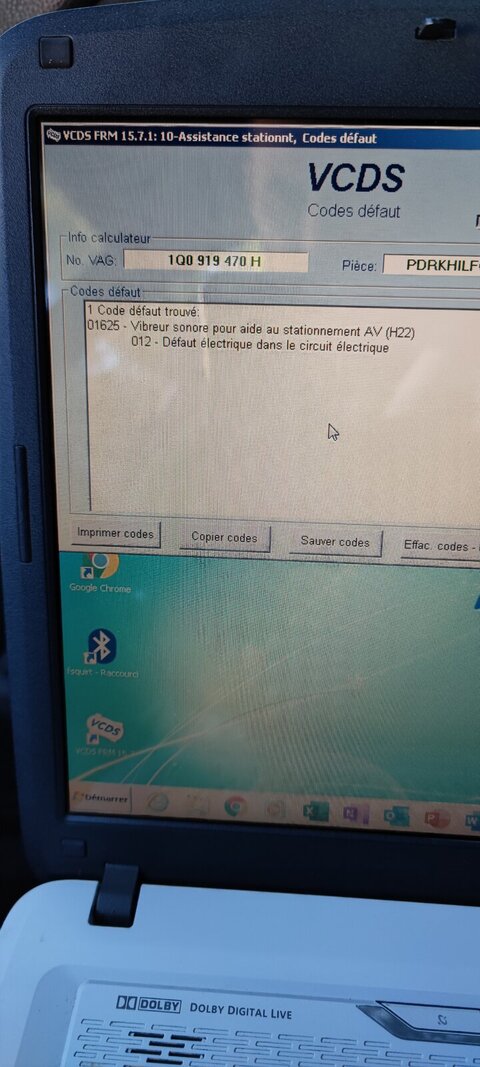

Quel peut-être le problème par rapport au radar de recul, car j'ai rupture à la masse ainsi que dans le circuit électrique.

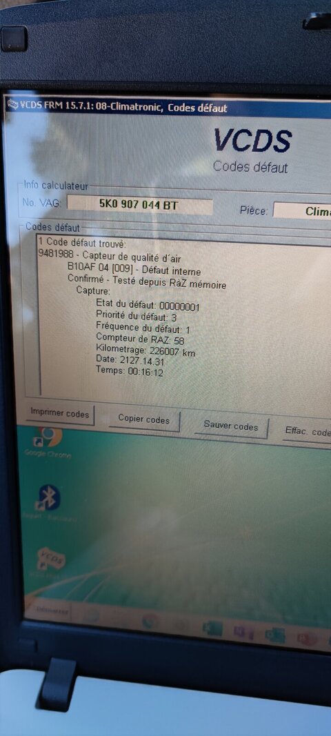

Et j'ai également un souci avec mon capteur de qualité de l'air.
Auriez vous une idée ?

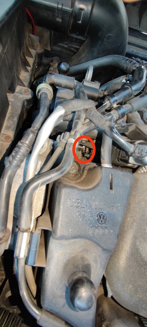

Il faudrait démonter le couvercle qui ce trouve derrière le moteur d'essuie glace afin d'atteindre le buzzer H22.
A ta place je teste avec un autre Buzzer pour commencer car l'endroit à atteindre sous le tableau de bord pour le contrôle du câblage est une vrai misère.

Oui, C/C à la masse, il y a des chances que ce soit le buzzer par lui-même...
Même si je n'aime pas changer une pièce avant d'avoir vérifié le câblage, ici @charlydiag a raison, on touve ce Buzzer à 11€, donc changes le.
Câblage, fusible et relais OK.
J'ai commandé le buzzer, il me restera encore 2 défauts à régler, une fois que j'aurai résolu ce problème de bip continu du stationnement.
Pour ton capteur de qualité d'air, c'est le « G238 », référence « ».

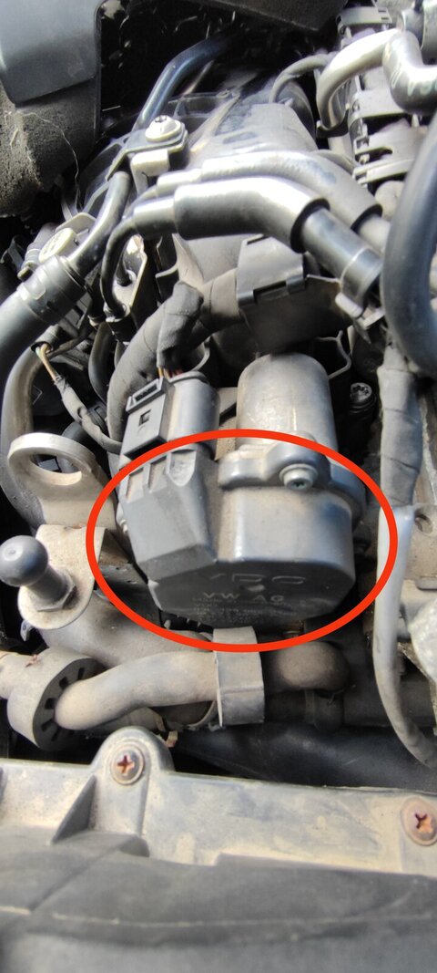

Pour ton problème avec ton volet de tubulure d'admission, il y a une réparation :

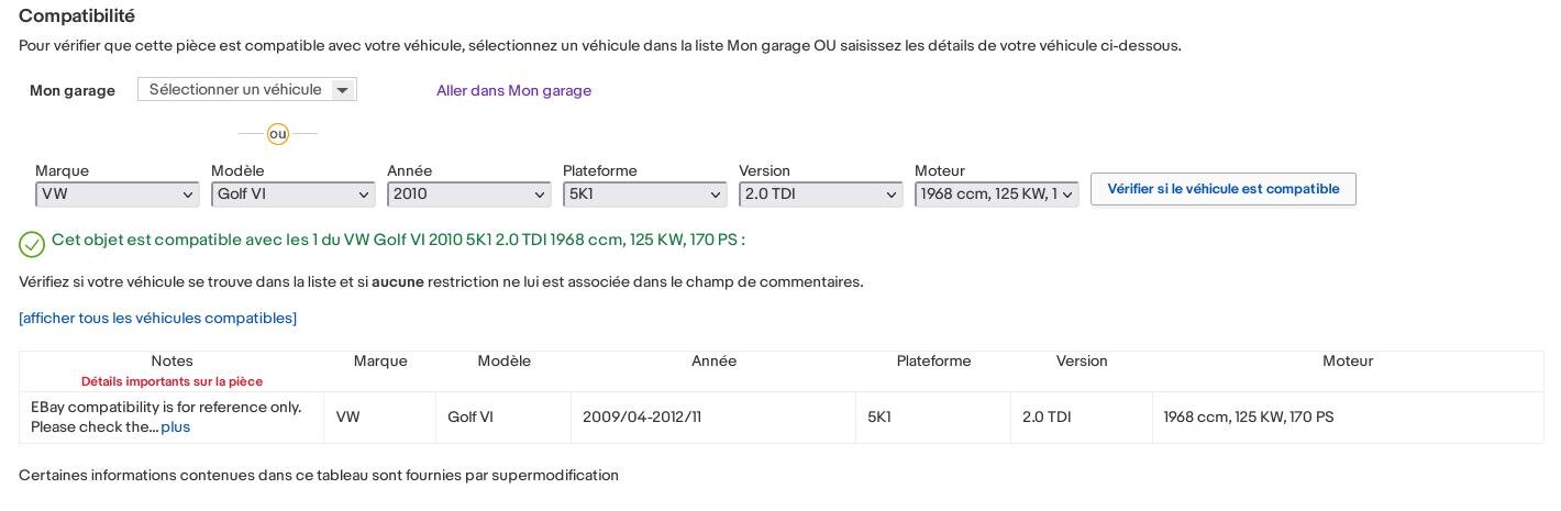

Merci pour la référence du capteur je vais le commander aussi.
Par contre pour le problème du volet de tubulure j'ai déjà fait cette réparation mais toujours pareil.
Je ne sais pas quoi faire pour résoudre ce défaut... 🤷

Oui bien compris que c'est le buzzer avant, mais il dit que cela sonne en continu et si il est HS c'est pas trop possible d’où ma question. :unsure:
En continu jusqu'à ce que j'appuie sur le bouton de stationnement ou que je mette la première vitesse.
À partir de là, le bip disparaît.
Est-ce que le fait que le H22 soit HS fait sonner en continu l'autre buzzer justement pour informer du problème et qu'il ne faut pas se fier à l'alerte sonore ???...
Il y a la possibilité que cela vienne du collecteur d'admission au complet, comme indiqué dans mon message #29...
Cette pièce : « ».
Tu peux trouver sur la baie un ensemble : « ».
Ce qui me semble un super compromis pour exclure totalement l'ensemble de l'équation une fois ces pièces changées...
