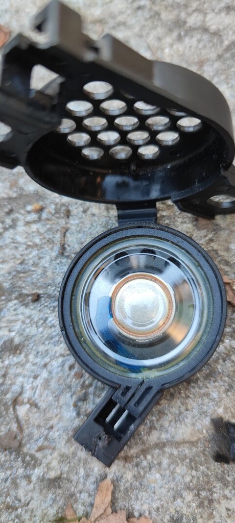

Quel peut-être le problème par rapport au radar de recul, car j'ai rupture à la masse ainsi que dans le circuit électrique.
Et j'ai également un souci avec mon capteur de qualité de l'air.
Auriez vous une idée ?

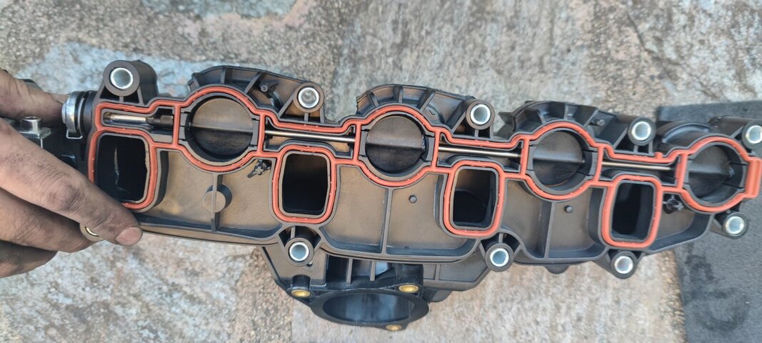

Les clapets d'admission du collecteur neuf par rapport à l'ancien ne ferment pas complètement.Est ce que c'est normal alors que je suis en butée 🤷 IMG_20211213_154714.jpg
Mince 🤷 bah demain je monte le collecteur comme ça, mais bon, c'est bizzare quand même, j'ai du mal à comprendre...

En même temps, c'est peut-être normal, car peut-être que sur l'ancien, justement il fermait complètement d'où mon code erreur permanent.
Peut-être que les clapets doivent rester légèrement ouverts.
Qu'est-ce que tu en penses ?
Je confirme que les clapets doivent restés un peu ouvert et non complétement fermés, pour deux raisons, le fait que de l'air doit toujours être présent dans l'admission afin d'éviter les effets de succions dus à l'aspiration de l'air, et les clapets ne se ferment pas complétement justement pour éviter un effet de collage du à cet effet de succion.

Tu as remis la cale sur le servomoteur ?
Je pense que si ton ancien clapet fermait, c'est probablement qu'une dent ou plus avait sautée au niveau des engrenages...
Buzzer changé, il m'a l'air bien usé comparé à celui que j'ai mis.
Au final capteur de qualité d'air changé, buzzer changé, collecteur admission changé, maintenant reste plus qu'à attendre lundi, tourner la clé et aller faire un tour.🤞🤞🤞

Je viens d'essayer contact mis clé tournée jusqu'à avant de démarrer.
Marche arrière enclenchée et un petit bip normal.
Que sa fait du bien😚 ça faisait longtemps ca me manquait.😉😉
