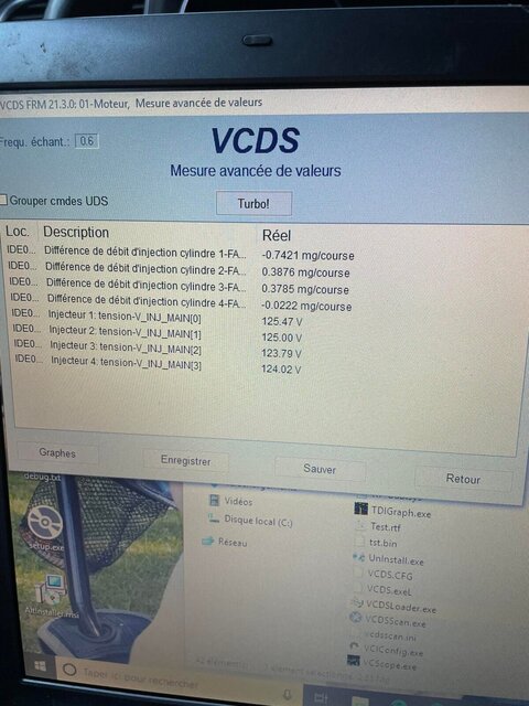

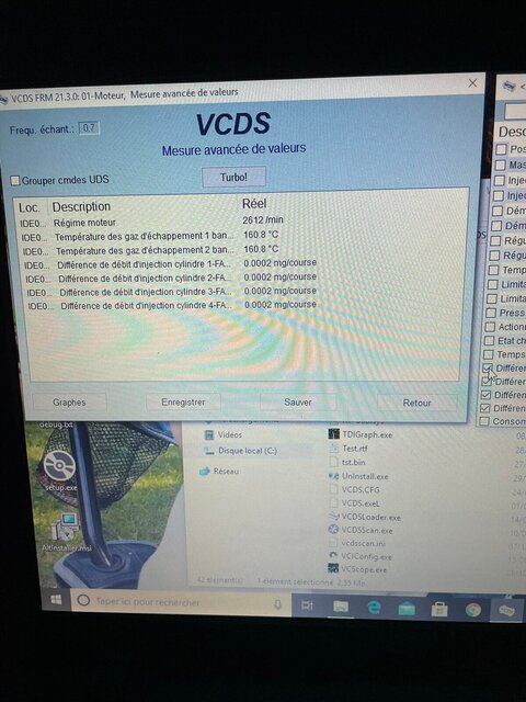

Deux personnes m'ont dit que ça pouvait venir des injecteurs après que je leur ai montré les valeurs avec le VCDS.
Voici les valeurs à chaud (au ralenti et 2500 tr/min) :

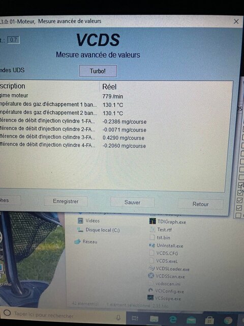

Et les valeurs à froid :
Est-ce que vous pensez que mon problème peut venir de là?

As-tu des news au sujet de ton problème ? Il faudrait plutôt regarder du coté de la régulation de la pression de carburant plutôt que les injecteurs en eux même. Ils sont certes connus fragiles sur ce moteur (référence 04L130277B) mais tu aurais d'autres signes : bruits de combustions-claquements, marche sur 3 pattes, etc

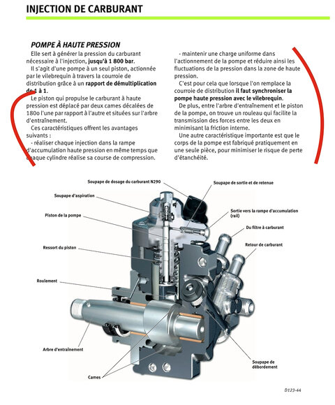

La régulation de pression : vanne N290, vanne N276, capteur pression de rail, timing de la pompe à carburant par rapport au vilebrequin (oui oui cela reste important sur un commonrail).
Ta distribution a t'elle été faite dernièrement ? L'idéal serait de faire un lot des pressions carburant en pleine charge.
