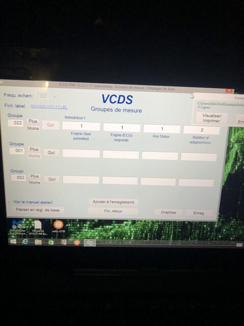

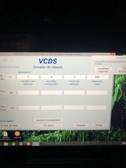

Je viens de pensez a qulelque chose que j'ai vu hier en trifouillant dans les canaux avec vcds.
A un moment il est marquer 0 dans une case celle ou il y a marquer immo centr je crois...
Je vais refaire un diag dessuite et trifouiller dans les canaux de l'immo.

Samedi,07,Mars,2020,01:44:13:30835
VCDS -- Logiciel d'émulation de VAG/VAS sous Windows(R)
Version VCDS: FRM 12.12.1.0
Version données: 20131014
Kilometrage: 204640km Ordre réparation::
Type chassis: 6K - Seat Ibiza/Cordoba (1993 > 2001)
Scanner: 01 02 03 08 15 17 25 45 56
Adresse 01: Moteur Labels: 06A-906-019-AEH.lbl
No. pièce: 6K0 906 019
Pièce: 1.6l R4/2V SIMOS HSS073
Codage: 10001
No. Atelier: WSC 06402
VCID: EADBB44196071A4EAAD-4A3A
1 Code défaut trouvé:
00668 - Tension de bord borne 30
36-10 - Coupure - Intermittent
Tests passés: N/D
Adresse 03: Freins ABS Labels: 6X0-907-379.lbl
No. pièce: 6X0 907 379 B
Pièce: ABS 30 IE CAN V004
Codage: 06406
No. Atelier: WSC 11111
VCID: 4385B9E551EDAB06C9B-4A3A
16-10 - Signal hors tolérance - Intermittent
Adresse 08: Climatronic Labels: 6K0-959-291.lbl
No. pièce: 6K0 959 291
Pièce: AUTOCLIMA-220 X03.01
VCID: F4E7AA39C4C3DCBE001-25CA
00658 - Unité de commande
49-00 - Absence de communication
Adresse 15: Airbags Labels: 1J0-909-60x-VW3.lbl
No. pièce: 1J0 909 603 BQ
Pièce: AIRBAG VW3 - V04
Codage: 16977
VCID: 79F91B0D63A121D6D37-4A3A
00588 - Détonateur d´airbag (côté conducteur) (N95)
32-00 - Valeur de résistance trop élevée
Adresse 17: Instruments Labels: 6K0-920-xxx-17.lbl
No. pièce: 6K0 920 850 B
Pièce: 6K-KOMBIINSTR. VDO V04
Codage: 00146
No. Atelier: WSC 00000
VCID: 2B55F145D97D434611B-50E6
Sous-système 1 - No. pièce: IMMO
Pièce: IDENTNR: SEZ7Z0X0250058
IMMO-IDENTNR: SEZ7Z0X0250058
Aucun code défaut trouvé.
Fin ---------------------------------------------------------------------
Pour le climatronic si je le branche , impossible de faire un diag.(pas de communication)
Pour les cannaux dans l'immo je parlais de sa.

Tout est dans le module porte instrument et le boitier derriere le compteur sur ces modeles c'est bien préciser sur elsa.
Mais t'inquiete je n'ai fait que consulter o_O:LOL:
pour sa que le keys statut tranpondeur 0 sa m'inquiete un peu ^^

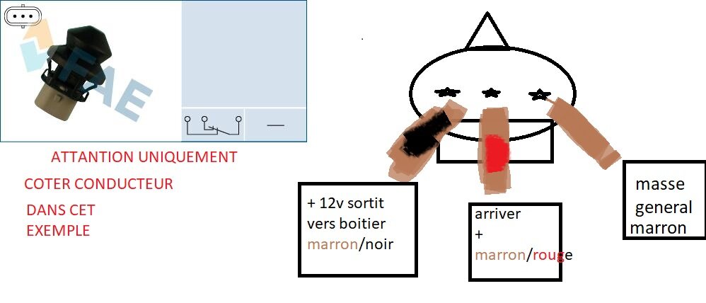

enfaite ce ne sont pas les meme serrures que les golf avec contacteur intégrer.
Celle ci ont que 2 connections electique.
1/le switch d'ouverture en haut composer de 3 fils ouvert/masse/fermer
et
2/ le branchement du solenoide d'ouverture/fermeture.
Je ferais une photo de la serrure demonter si tu veux.
Ce que je peux remarquer cependant.. c'est qu'elle est plus longue a l'ouverture que la fermeture...
Et que seul le contacteur de porte (qui est sur la caisse coté interieu)r coter conducteur dispose de 3 fils.(donc 1 est legerement oxyder d'ailleurs.)
le reste n'en possèdent que 2.
sa ressemble a sa(3fils coter coter conducteurs, a noter que les capteurs sont en 3broches pour 2 fils meme d'origine pour les 3 autres portes) (je t'ai fait un petit shema pour essayer de mieux expliquer mes propos.)
Ce qui me ferai fortement penser que seul la porte conducteur est relier aux module de centralisation ?
et le reste des porte uniquement au plafonnier?
Je regarderais les autre couleurs de fils des autre contacteurs aussi et je les suivrais tous jusque au boitier centrale combiner instrument/immo)
si quelqu’un a un schéma sa serait cool d'ailleurs.. je les ai sur pc mais effectuer les recherche en allemand..Sa dépasse mes compétences....
