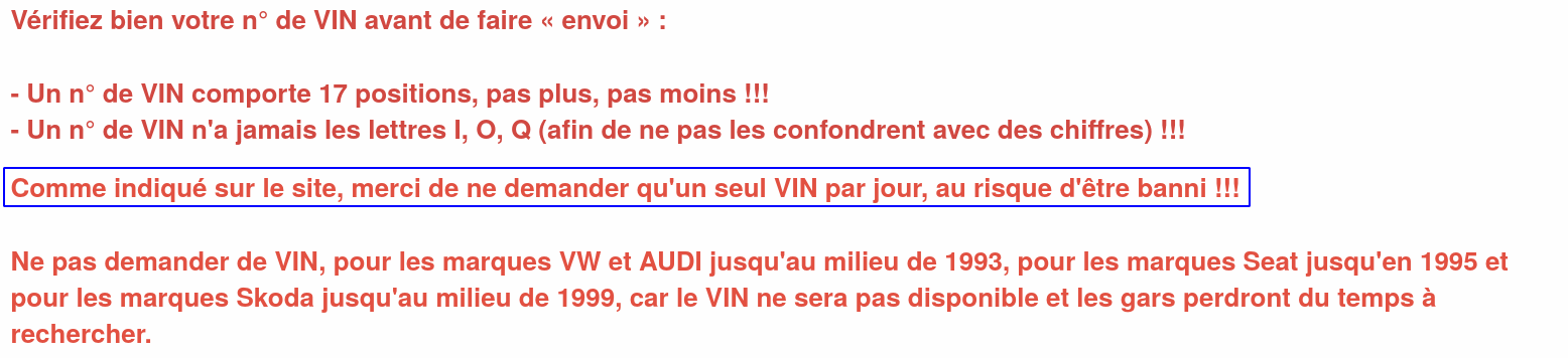

Bon, à priori, les russkofs t'ont passé à la trappe pour ta demande de VIN (probablement parce qu'ils ont vu deux numéros dans ta demande) :
Tu devais être pressé et tu n'auras pas lu mon sujet jusqu'au bout 😂 😂 😂 :
Du coup, j'ai récupéré les données, voir pièces jointes...

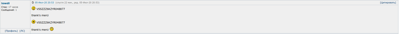

Regarde la pièce jointe 4419
Regarde la pièce jointe 4420
OOOlllaaaaa :D
bah écoute enfaite quand j'ai fait copier coller , j'ai du copier la phrase entiere , car c'est 2 fois le meme VIN XD
