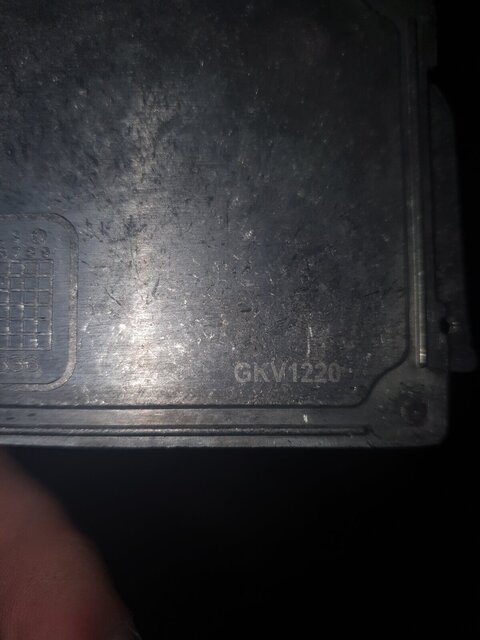

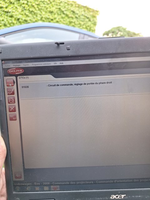

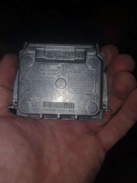

Voila, je viens d'acheter une EOS Carrat de 2007 avec le bi-xenon et elle totalise 192 000 km.
J'ai le témoin de lampe qui clignote sur le tableau de bord et une message apparaît « Allumage autom. projecteurs hors fonction! Notice Utilisation ».
J'avais une ampoule XENON hs (coté passager)je l'ai remplacer 2 fois en croyant que la 1ere était défectueuse mais non toujours pareil j'ai toujours se défaut.
Pouvez-vous m'aider car je sais plus ou chercher.
Merci d'avance

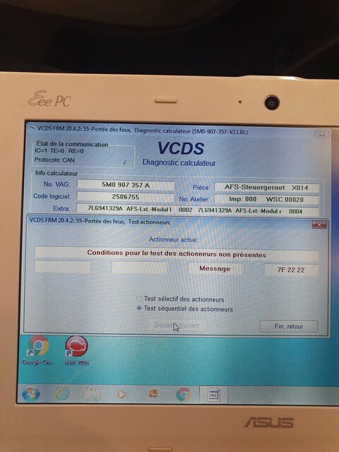

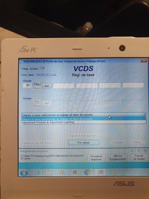

Va dans tes réglages de base, groupe 1, tu devrais avoir accès.
Cela se fait en trois phases :
  • La première phase est celle de prise en compte de la demande, en faisant on/off.
  • Puis laisser 10 secondes, le temps que les servomoteurs s'immobilisent.
  • Ensuite, tu regardes si ton réglage est OK en positon neutre, si OK tu refais un on/off, la position va être apprise par ton calculateur.
Tu fermes normalement la procédure, en faisant quitter, ta mémoire de défaut sera effacée et ton indication au tableau de bord ne sera plus présente.

Merci de ta réponse, c'est bon le voyant a disparu je suis allé sur la page en pièce jointe.
J'ai fait adjustment.
Et problème disparu.

Tu es en multimarque, et le groupe 1 est atteignable avec VCDS très facilement.
Donc dans ta valise multimarque, tu dois avoir un bouton qui s'appelle "réglage de base". Je ne connais pas bien la Delphi, mais c'est sûr qu'il y a
