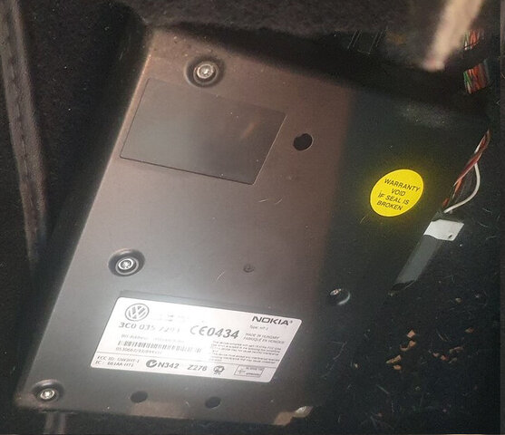

Ce calculateur se trouve sous la moquette du siège côté passager.
Ça sent l’inondation sous le siège passager...
Peux-tu vérifier si c'est le cas ?

et voir comme le suggère @BigBob sous le siège conducteur l'inondation .

Ah ben oui, le module bluetooth est connecté normalement au poste d'origine.
Du coup on va se concentrer sur les autres problèmes.
Ça, c'est le module Bluetooth qui est sous le siège passager ?
Est-ce juste un module ou un calculateur qui gère plusieurs capteurs ?
Oui, c'est le module bluetooth, tu vois bien que c'est la même référence que celle que tu as dans ta log :

Ce module ne gère que la partie main libre bluetooth.
Comme c'est seulement maintenant que tu indiques qu'il il y a un poste « android » de seconde monte, c'est normal que ta log comporte autant de défauts, puisque ce module n'est probablement plus utilisé et il devait être codé en corrélation avec le poste d'origine...
