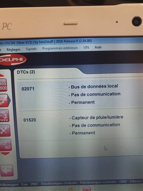

Bonjour, j'ai un collègue qui m'a prêté sont PC avec DELPHI . Donc voici les code défaut en pièces jointes.
Merci de vos retours
Problème du capteur de luminosité confirmé...

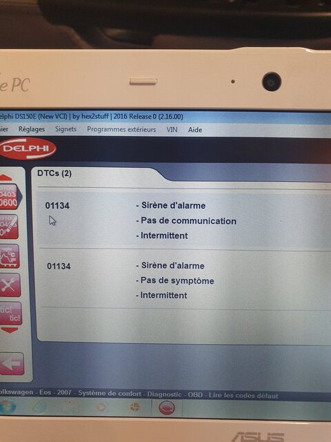

Je vais faire un tour demain matin, et quand je rentre, je refais un DELPHI pour voir si nouveau défaut, car j'ai aussi le code 01134, que j'ai réussi à supprimer.

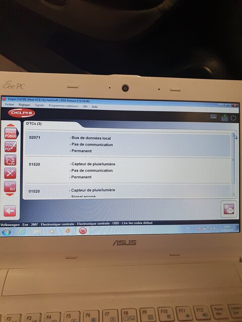

Bonjour, j'ai repassé la valise, j'ai ces codes défauts, cependant le capteur luminosité et pluie sont ensemble, donc les 2 ne devraient pas marcher si ?
Car le détecteur de pluie marche.
Merci de ta réponse
Que le capteur lumière est HS !
Donc il faut commencer par le remplacer et s’il fait partie d'un ensemble il faut remplacer l'ensemble ;)
Avec VCDS on reçoit l'info du capteur par exemple (G28, G40, etc...).
Cela permet d'identifier le coupable mais pas avec Delphi...

Avec VCDS tu peux simplement monitorer les données du capteur de lumière.
Là, l'erreur sort « erreur de comm » ou je ne sais plus quoi.
À mon sens, c'est un souci de câblage (BigBob a raison, vérifier fusible ou câblage avant tout), ou alors éventuellement un souci interne au capteur.
Mais avant d'avancer, attends VCDS qui peut donner des erreurs plus précises.
