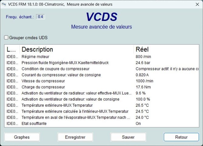

La climatisation de mon Caddy IV ne fonctionne pas, quand je met la clim le ventilateur moteur ne démarre pas.
J'ai fait contrôler la clim, le circuit monte en pression, la pression indique par le pressostat et l'appareil de clim sont identique.
Le ventilateur moteur se déclenche bien quand le moteur chauffe, j'ai essayé avec un autre ventilateur et il ne se déclenche pas non plus quand on met la clim.
Est-ce que le problème de clim viendrait du compresseur malgré le fait qu'il comprime quand on met la clim ?
J'ai mis en pièces jointes une capture de vcds quand la clim est en fonction, est-ce que les valeurs sont cohérent ou pas ?
La voiture a été reprogramme par l'ancien propriétaire, le calculateur d'origine a crame lors de la reprog et a été remplace avec immo off.
Est-ce que le problème de clim peut provenir d'un problème au niveau de la reprog ?
Merci d'avance pour votre aide.
