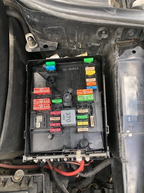

Me revoici de retour donc.
Suite à mes recherches infructueuses, j'ai décidé de l'amener chez Volkswagen et après diagnostic c’était bien ce fameux relais numéro 370 qui se trouve dans le compartiment moteur :
Donc facture de 213€ et oui pour un relais a 20,40€, c'est comme ça.

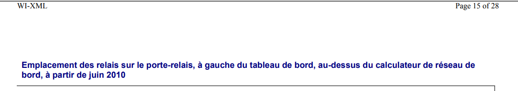

@luigano, peux-tu me donner le lien, car dans ton fichier, il manque les images pour connaitre l'endroit exact, merci d'avance...
@alex60400 , désolé , ça vient d'Elsawin , et je n'ai pas les " images " il y a juste en page 15 ce qui "ressemblerais le plus à ta voiture "
et les commentaires en page 15 et 16 .
c'est juste un peu de lecture ;)
Voir pièce jointe (il manque certaines images)...

Le relais n° 307 ne nous indique rien, merci de préciser son emplacement exact avec une photo par exemple...
J'ai modifier ton message pour y ajouter ta photo de la page précédente et j'ai changé ta phrase d'origine « c’était bien ce fameux relais numéro 307 qui se trouve dans le compartiment moteur » par « c’était bien ce fameux relais numéro 370 qui se trouve dans le compartiment moteur ».
