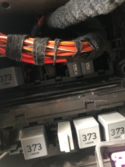

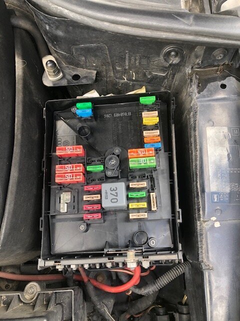

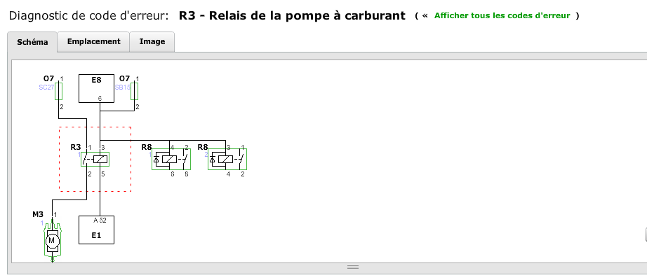

Voila, j'explique mon problème, ce matin je prend ma voiture comme tous les jours et après environ 10km, la voiture se coupe, au tableau de bord ca me marque DEFAULT ESP et le voyant pression des pneus.
Impossible de la remettre en route, suite a un remorquage pour la remettre a mon domicile, ouf !
Donc, passage à la valise Delphi, ça n'arrive pas à interroger tous les calculateurs, problème de communication.

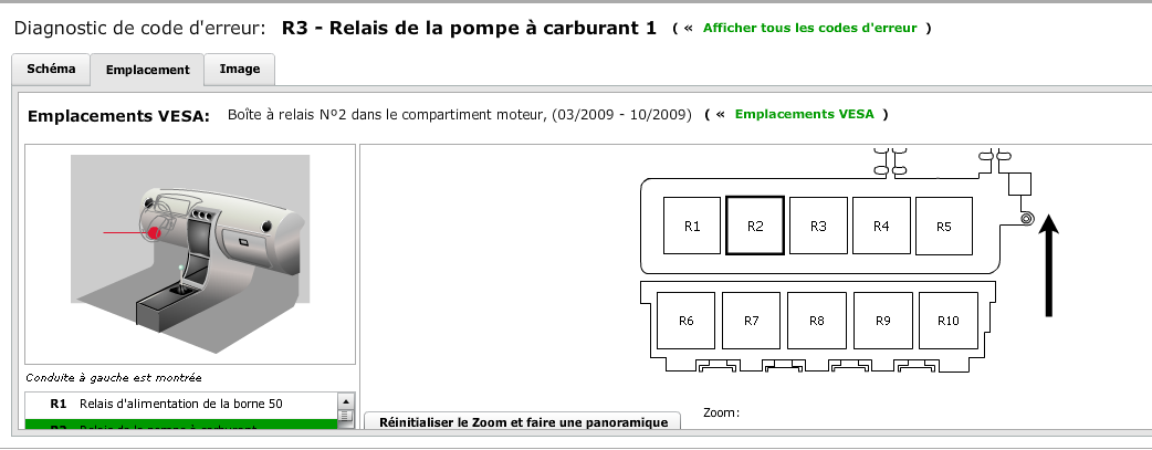

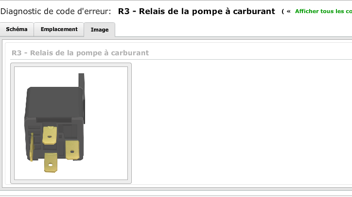

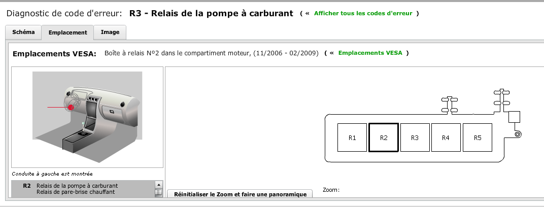

Après quelques recherches sur le forum, il me parle beaucoup du relais 109, donc me voila à la recherche de ce fameux relais et impossible à trouver.
Je vois bien les relais 300 etc...
Si une personne charitable a déjà connu ce souci par chance, on ne sait jamais.
Merci d'avance.

Solution
Me revoici de retour donc.
Suite à mes recherches infructueuses, j'ai décidé de l'amener chez Volkswagen et après diagnostic c’était bien ce fameux relais numéro 370 qui se trouve dans le compartiment moteur :
Donc facture de 213€ et oui pour un relais a 20,40€, c'est comme ça.

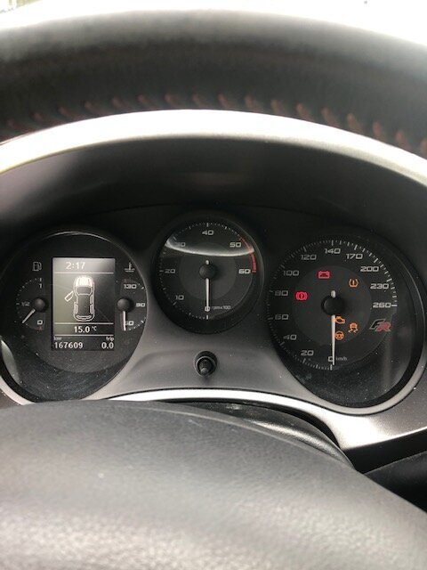

Donc tout est revenu dans l'ordre, à part ma jauge à carburant qui ne fonctionne plus.
J'ai du faire une mauvaise manipulation au niveau fusible.
Je regarde ce soir, en tout cas, merci à vous de m'avoir guidé.
Merci encore.

Alors j'ai vérifié tous les fusibles pas plus tard que ce matin, tout est OK, par contre où se trouve le relais J49 ?
Je vois un relais compartiment moteur numéro 370 et quatre relais compartiment habitacle numéro 373, les quatre même numéros.

@alex60400 , comme le dit @BigBob il semblerais que cela provienne d'un problème du relais J49
je voulais voir sur Stakis technique pour voir ou se trouve le relais J49 ,mais pas moyen de trouver pour une Seat Léon le code moteur "AYM "
Je crois que le schéma que tu ma envoyé n'est pas pour ce moteur ?
Alors j'ai échangé les relais 373, il y en a quatre identiques sous le volant et toujours rien.
