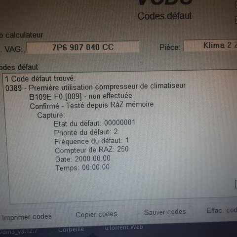

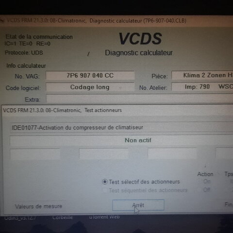

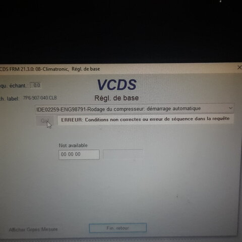

Salut. Ma voiture affiche via vcds ce code B109E - Premier rodage du compresseur AC, mais quand je veux actionner le compresseur ou faire 1er rodage il me donne erreur. Est ce que j'ai besoin du code accès sécurisé. Touareg v6 2015 7p6. J'ai essayè 20103 et 03015 marche pas.

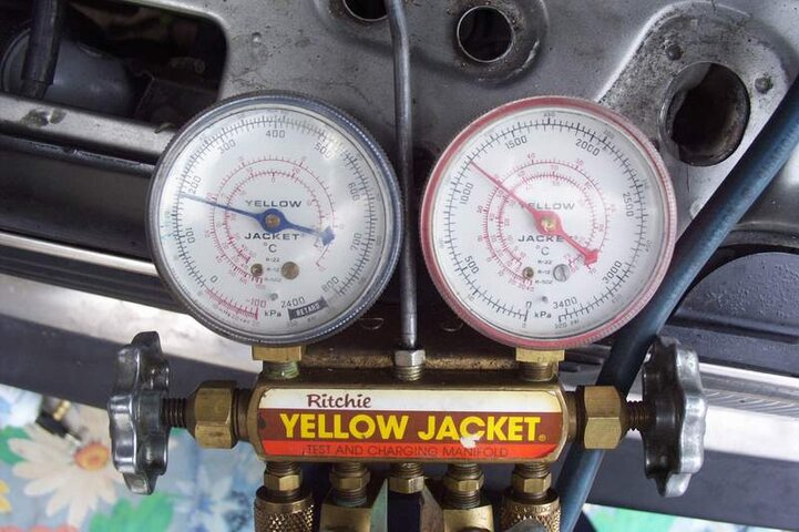

Elle doit montée vers les 12 bars.....de fortes chances que tu n' ai pas assez de gaz....
Je ne sais pas...mais çà m' étonnerait beaucoup ! :rolleyes:
Oui et non.
Dans Elsawin, tu as en fonction de la température extérieur, un tableau qui te dit, en fonction de cette température, combien tu dois avoir de pression, au repos (compresseur inactif). Tu compares la valeur du tableau, avec celle de VCDS.
Je te laisse fouiller dans la doc ;)

Oui manque de gaz, mais il faut effectuer le rodage en premier si non le compresseur ne marche pas. Il est désactivé par le calculateur.
