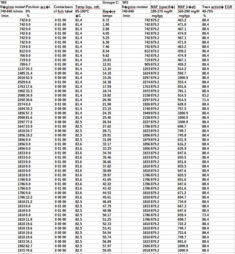

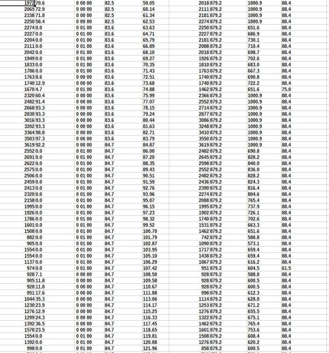

petite question , avant d'attaquer les grosses , sur VCDS le "Taux activité EGR " ( vanne EGR ? ) semble bloquée à 88.4% pratiquement tout le temps ( si ma pietre connaissance de vcds est juste )
& valeurs MAF bien au dessus des valeurs usines ?

up les gars
pour ceux qui connaissent VCDS je me trompe ou pas sur mon analyse ?
mecanique demain seul jour possible de la semaine !

Pas de défaut en egr donc tout va bien au niveau gestion moteur.

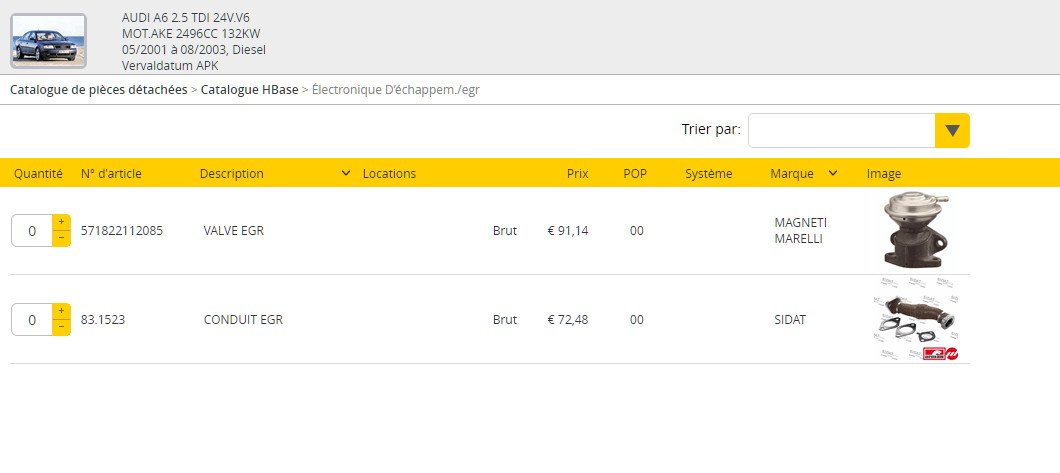

Maintenant à ce kilométrage là, après contrôle son remplacement vu son prix ou nettoyage ne serais peut être pas un luxe.

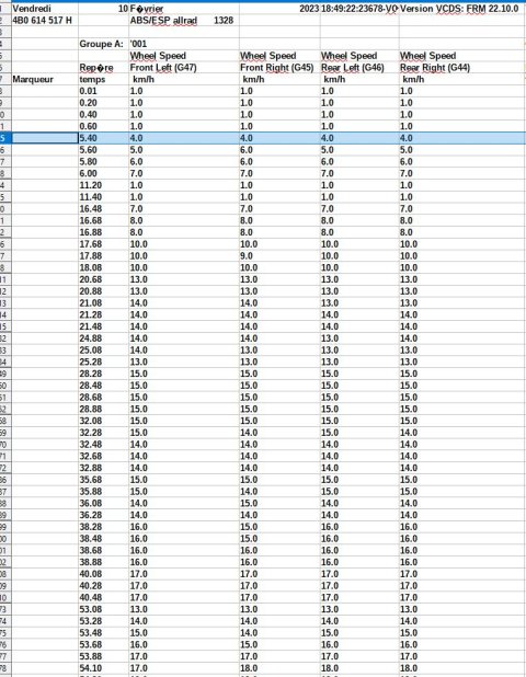

pour Default ESP , changé 4x capteurs roue , semble ok sur VCDS meme si ça plante au bout de qques secondes voir PJ
à force de fouiller , il semble que tant qu'il y a problemes moteur , le voyant peut rester allumer ...? signal de charge = trop d'infos ou infos incomprehensibles ?

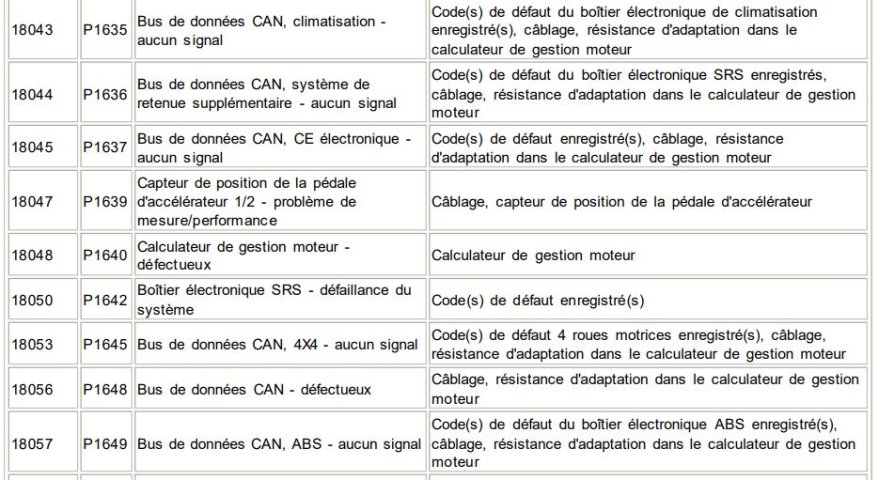

18265/P1857/006231 – Load Signal: Error Message from ECU​
Possible Symptoms​
  • Malfunction Indicator Light (MIL) active
Possible Causes​
  • Fault Code(s) stored in Engine Control Unit (ECU)
Possible Solutions​
  • Check Engine Control Unit for Fault Code(s)

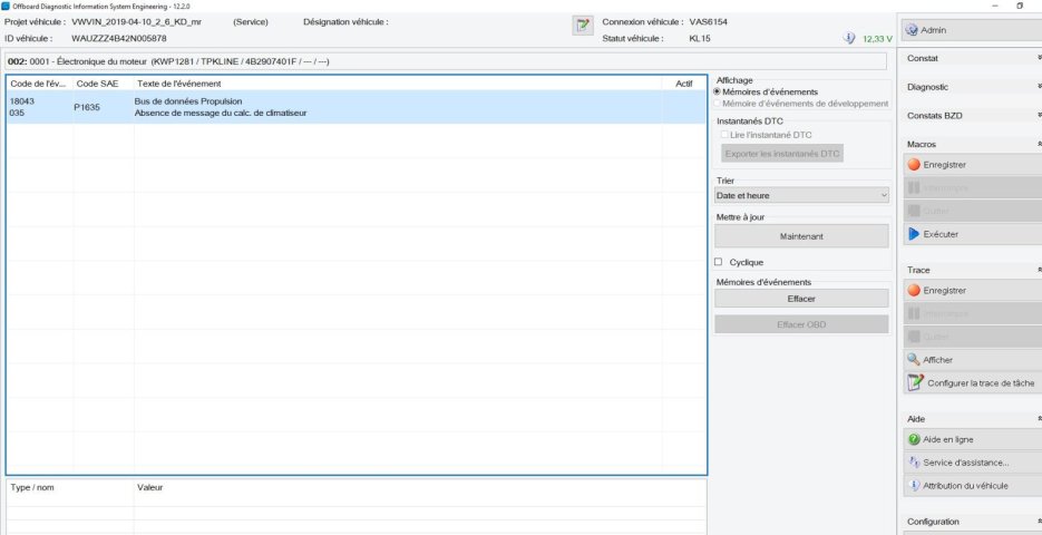

calc moteur
calculateur ou cablage HS ?
antidemmarage

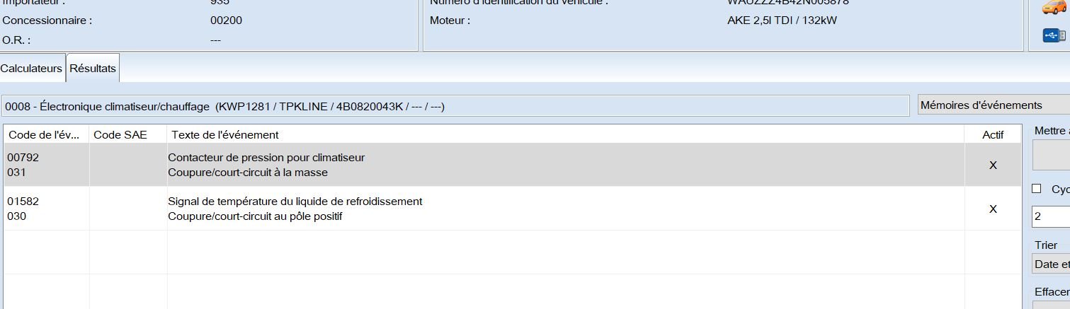

    43.1 KB · Affichages: 4
clim
    60.8 KB · Affichages: 3
je vais verif cablage Sonde t° (cote pompe entre cylindres V6 , changé il y a peu )
sonde ok

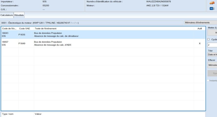

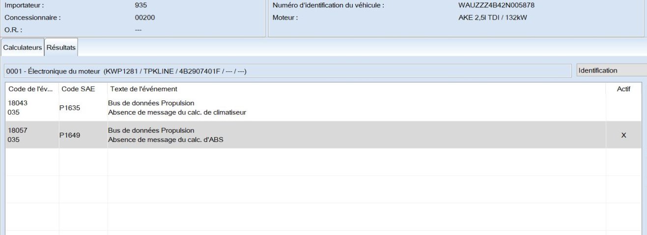

probleme can bus ?
je continu l'investigation ! verif cable cote ABS & test en debranchant le calc ABS
    114.6 KB · Affichages: 2
meme default avec calc ABS debranché .... donc probleme d'echange entre moteur et abs ? can ? ou abs hs ( pas de voyant sur Porte-instrument , uniquement voyant ESP ....donc probleme can ? )

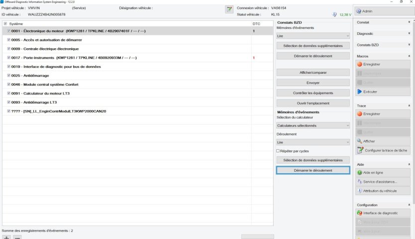

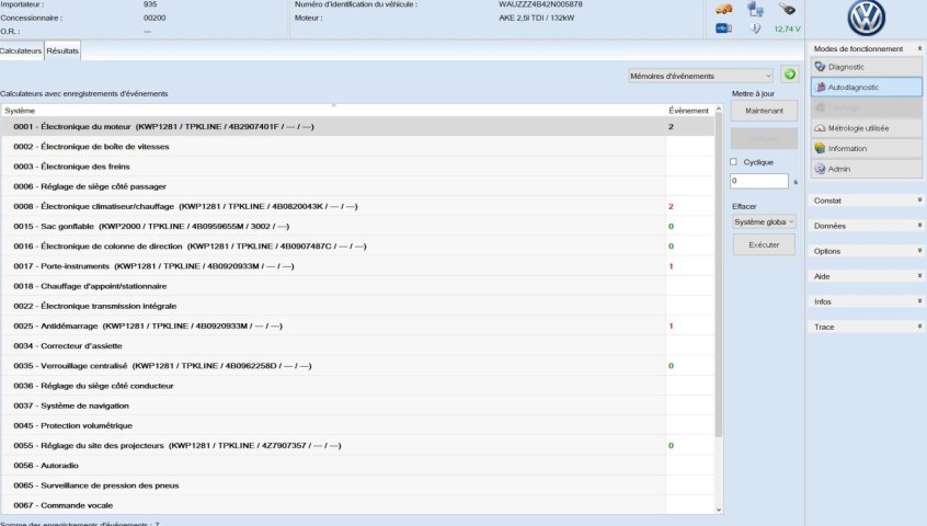

Odis12 ne voit pas le calc ABS ? j'ai " reussi " à faire disparatre le default "absence de message du calc abs " dans le calc moteur ....bien avancé 🥴
    133.9 KB · Affichages: 4
les 2 seuls defaults

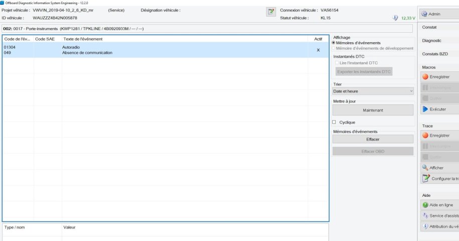

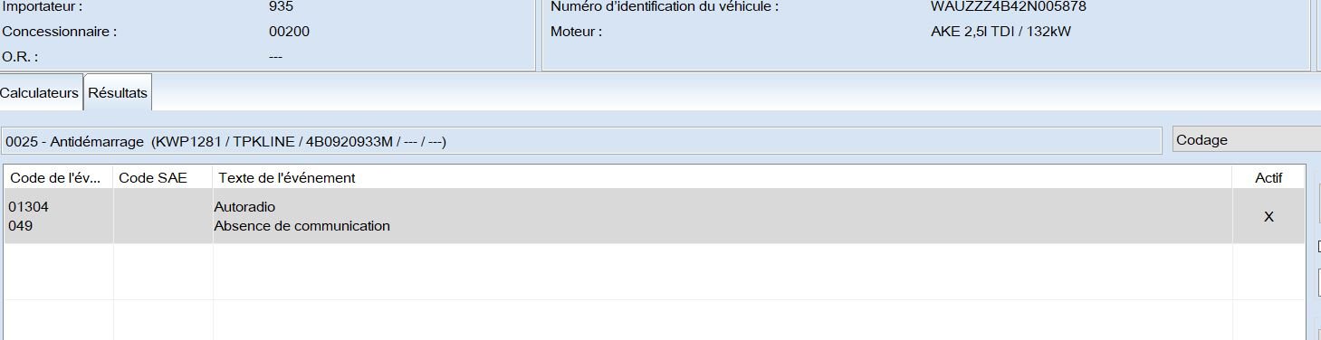

    98.4 KB · Affichages: 4
    99.3 KB · Affichages: 5

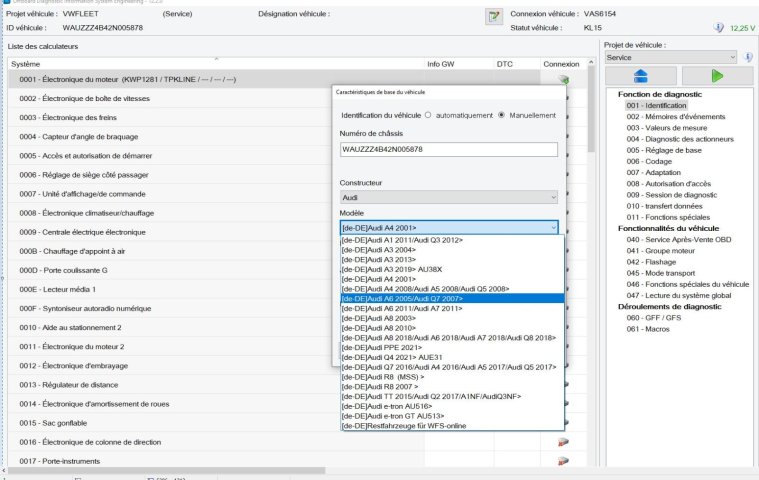

suivant le Numero de chassis , je ne trouve pas mon carrosse ....
    215 KB · Affichages: 6
