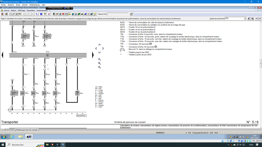

A 2 doigts de régler tout mes problèmes ! j'ai enfin réussi a situé le problème c'est déja ça !
Tes rens sur ton progil sont correct ? Si oui on va te trouver le pin du calculateur qui gère la N75 sans soucis, et même la couleur du fil.
Normalement le fil qui va du calculo à ta N75, passe par plusieurs connecteur multiples, la couleur du fil pour le départ calculateur est rouge / jaune elle ne diffère pas jusqu'à l'arrivée à ta N75, tu as également la masse qui elle va dans le câblage moteur, une épissure qui regroupe toutes les masses (Peut être ton soucis). Ton calculo à un connecteur 60 broches, la 29 est celle qui commande ta N75, pour les repérer, il faut voir l'intérieur de ton connecteur, du côté du calculateur, et des chiffres sont présent au fond et indique par un chiffre en début de ligne le N° de ta ligne de connecteur, c'est à dire par ex: 1 - - - - - - - - - - 10.

Je viens encore de regarder chaque fils des prises j'ai repris le voltage cette fois ci en prenant la masse sur le - batterie et le + sur la cosses de la prise la j'avait bien 12v alors que mon précédent test en prenant le - sur la cosse de la prise la 0 V alors que avec les autres cosses correspondantes aux autres prises (pour la n239 et n18) j'avait bien 12 V allez savoir , je ne m'y connais pas en électricité bref j'ai ensuite remis tout en place comme a l'origine la bonne prise sur chaque électrovannes ainsi que les durites et la je suis aller essayer sans aucuns espoirs et miracle tout marche super je retrouve un moteur qui fonctionne parfaitement !! Je ne comprend pas vraiment pourquoi mais ...ca marche

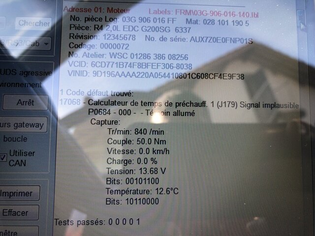

J’ai exactement le même soucis, en 4 ou 5ème vers 2300/2500trs/min, passage en mode dégradé, 5 fois sur un trajet d’autoroute et de montée, sur l’autoroute ça le fait même sans grosse accélération ,juste en maintenant un régime de 2400 tours par exemple, et là le seul moyen de retrouver la puissance c’est de couper/remettre le contact…
L’egr a été supprimé electroniquement , mais j’avais aussi un souci de passage en mode dégradé avant et toujours lié à la suralimentation ..:
Pas de durite percés, capteur de pression. Turbo remplacé
Quelqu’un a t’il une solution s’il vous plaît ?
