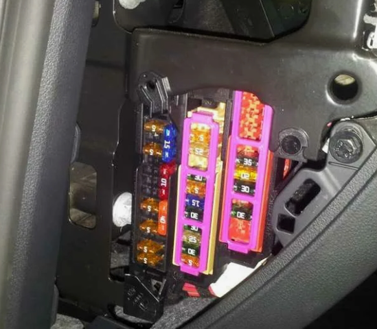

Pour le J413, il n'est pas visible depuis le compartiment fusibles côté passager,
pourtant il figure dans certaines DOC emplacement 7 avec le fusible.
Comme mon Q5 est de début 2012, il rentre pourtant bien dans cette configuration.
Faut que je regarde derrière cette planche de fusibles ce qu'il y a. Dans aucune doc je n'ai trouvé d'infos à ce sujet.

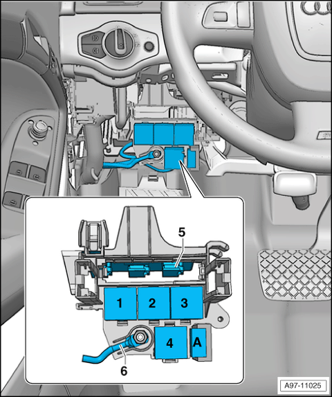

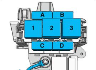

Sous la planche de bord, je suis dans cette configuration. Pas de J413
Je vous tiens au courant dès que je peux

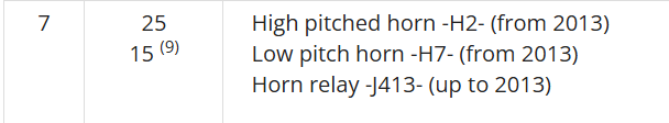

Fusible 7 sur porte-fusible C -SC7-Relais de klaxon -J413-
