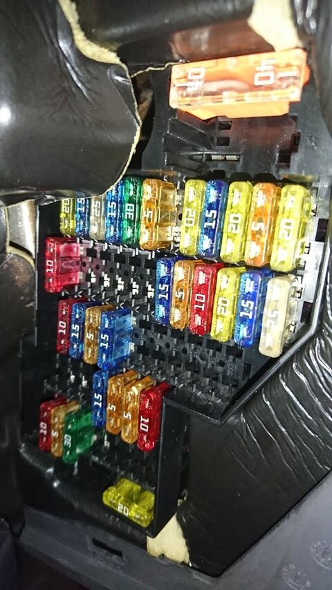

je cherche a savoir quel fusible gère les phares d'un touareg R5 de 2003 svp ? notamment les feu de position

Il me semble que le fusible fait 5A et il me semble que c'est un des 2 du haut.

ok merci je vais les contrôler ce soir avec mon multimetre

Par contre jette un œil coté passager car il me semble qu'il y a aussi une boite a fusible ;)

ah justement c'est coté droite que j'ai un soucis avec le feu de position qui s'alume pas meme si l'ampoule est neuve.
je vais controler coté passager alors
toujours les 5A

Normalement oui c'est du 5A les fusibles de veilleuses.

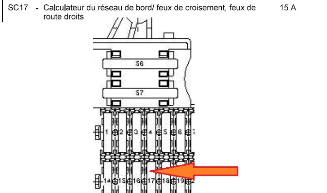

Tiens jette un œil sur sa ;)

D'après tante ELSA tu n'as pas de fusible direct, tout est connecté directement au calculateur du réseau de bord, les fusibles sont le SC35 pour le côté Droit et le SB 17 pour le côté gauche, toutefois si tes clignotants fonctionnents des deux côtés, ce n'est pas le fusible, car les lignes sont communes.

effectivement :cry: je viens de controler avec le multimetre le fusible en question et il fonctionne...
et les deux clignottants sont fonctionnel..
je vais revérifier demain mes branchement electrique..
c'est suite a mon soucis soulevé dans ce post : https://www.vag-technique.fr/threads/changement-de-fiche-pour-ampoule-h7.237/
j'ai refais le câblage avec un domino..
