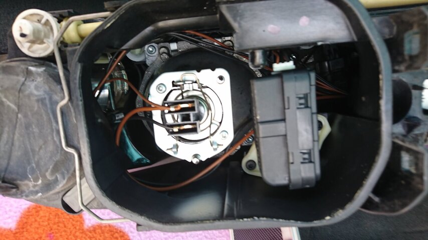

j'ai l'ampoule de feu de position qui était HS sur mon Touareg R5 de 2003 et en démontant j'ai remarqué que la fiche aussi est HS :
j'ai pensé du coup a acheter une fiche identique sur le net et a mettre un domino
mais ma fiche dispose de 3 fils alors que sur le net c'est toujours 2 fils qui sont livré avec la fiche
vous pouvez m'aider ?
merci

Les fils marrons de l'ancienne prise sont reliés sur le même plot donc je pense qu'il suffit de relier le fil marron de la nouvelle prise aux deux fils marrons d'origine (connecteur ou soudure).

Salut, c'est exact tu refais ton cablage comme à l'origine, le deuxième brun marron va à ton calculateur -Présent sur le côté-, pas de domino, soudure et gaine thermorétractable seront beaucoup plus sur !!!!

Merci messieurs, je vais faire ça 🙂(y)
