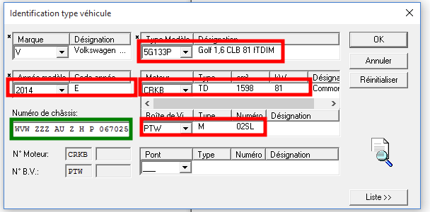

J'ai installé sur une vm en windows 10 x64 la version d'Elsa WIN 6.00 et je ne comprend pas trop son utilisation dsl je suis novice sur le sujet.
Je m'explique j'ai bien renseigné les infos complètes de ma voiture (golf 7 tdi de 2014) mais je n'ai rien dans la partie manuel de réparation :
Je n'ai que la partie catalogue rubrique travaux qui fonctionne :
Si vous avez des infos ce serait cool merci
C'est quoi les informations saisies pour identifier ton véhicule dans ELSAWIN ?
hello et merci de ta réponse bigbob pour le fichier vin pas de souci je vois à quoi cela sert je ne l'ai pas encore car sur le site russe faut 3 jours d'inscription avant de pouvoir poster toute question.
Pour les infos sur Elsa win j'ai mis toute les infos numéros de chassis année de fabrication modèle code moteur de boite etc tout sauf le numéro de pont car même en cliquant sur liste et en sélectionnant ma voiture ce code ne remonte pas
j'ai créé un compte administrateur et meme avec le compte par défaut allemand je n'ai aucune infos
OK, donc TU as les informations...

N° de VIN ?

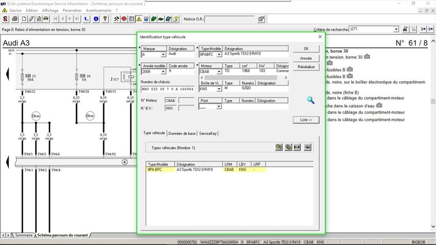

État de la fenêtre de sélection de véhicule dans ELSAWIN, exemple :

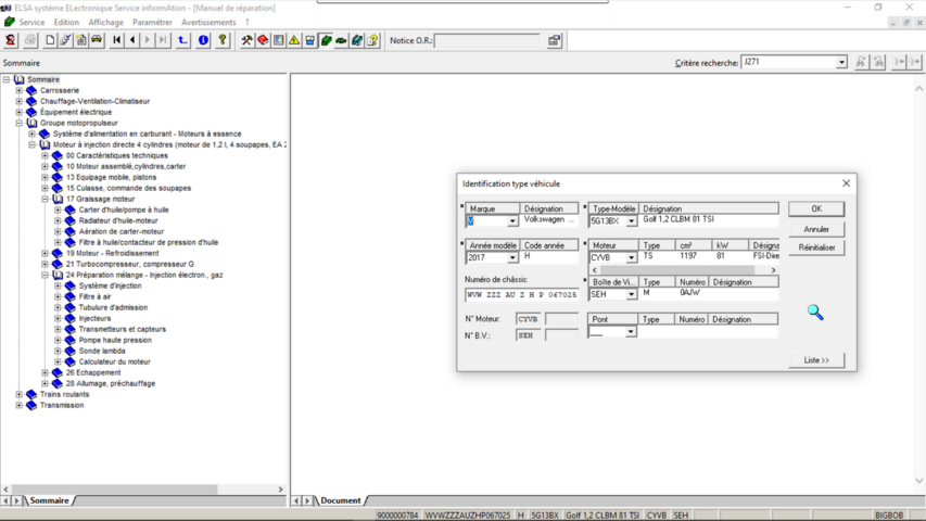

Peut-être une mauvaise installation, car de mon côté, pas de problèmes :
OK, merci à toi je vais le réinstaller sur la VM, il doit y avoir un problème de liaison avec la base de donnée peut-être...

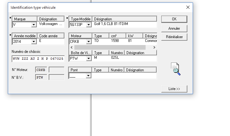

Moi je comprends pas l'identification qui est faite dans ton ELSAWIN, puisque les caractéristiques du véhicule ne correspondent en rien au n° de VIN qui est dans la fenêtre !!!
Le plugin SVG, comme son nom l'indique, sert à faire le rendu des graphiques SVG, il ne sert en rien à l'identification des véhicules...
En fait normal désolé, car ce n'est pas le bon VIN je suis parano dans l’âme. ^^

Ce serait pas une histoire de data manquantes ?
C'est Elsa en natif ?
Dans ce cas il y a un deuxième fichier à télécharger qui contient les données
merci transpo102 tu parles de ce dossier :
j'ai bien installé les datas mais on dirait que cela ne fait pas le lien je suis sur une vm en windows 10 peut être un probleme d'os

je vais dl une nouvelle vm et voir ce que cela donne car j'ai installé moi même elsawin et peut etre un probleme de configuration ou de data erronée. Par contre avec ma connexion en carton j'en ai pour un moment^^
ca marche merci de ton aide
