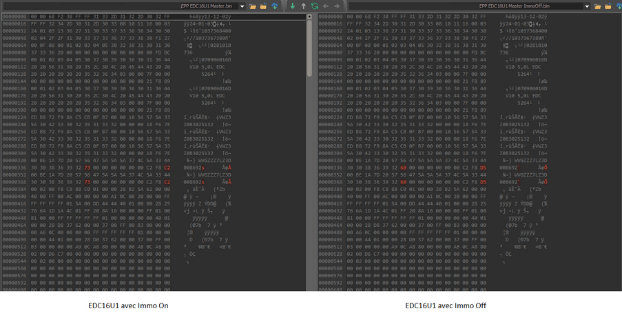

Bonjour , pour réaliser un Immo Off sur la partie Eeprom (4ko) de votre calculateur ED16CU1 Maitre et Esclave,
il faut modifier les valeurs comme suit:
ICI l'Eeprom avec l'Immo On sur l'EDC16U1 Maitre................................................ICI l'Eeprom avec l'Immo Off

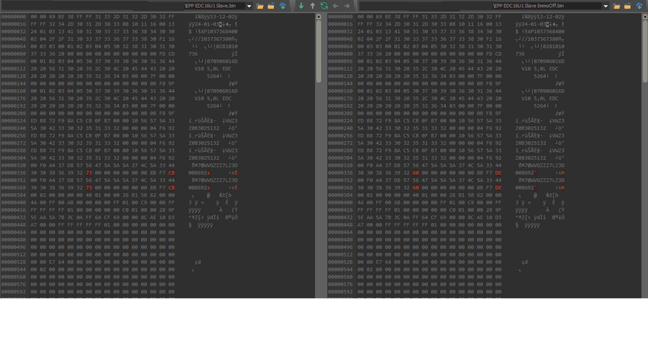

ICI l'Eeprom de L'EDC16U1 Esclave :
