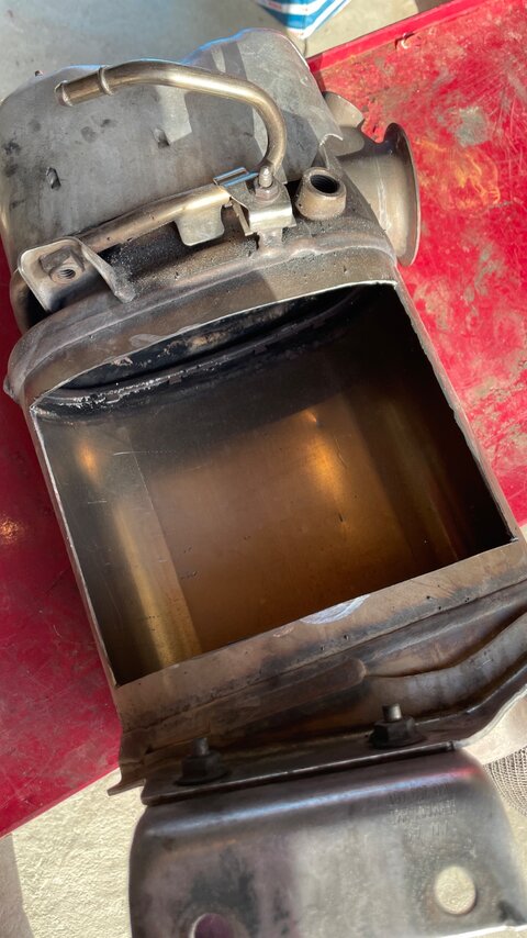

Ah ok d’accord, donc t’as vidé le fap et ressouder ensuite ? Il faut compter combien pour cette intervention a peu près ?
Pour ma part rien du tout
Je me suis occupé de faire le démontage remontage et c’est un amis qui me l’a soudé
Mon Mappeur prend 200e EGR + FAP OFF
Tu peux regarder son site tous en bas dans la section « notre réseau » si il a un revendeur pas très loin de chez toi
Super merci je vais voir ça , peut être j’envisage de faire un petit stage 1 soft
