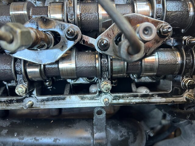

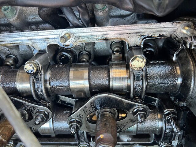

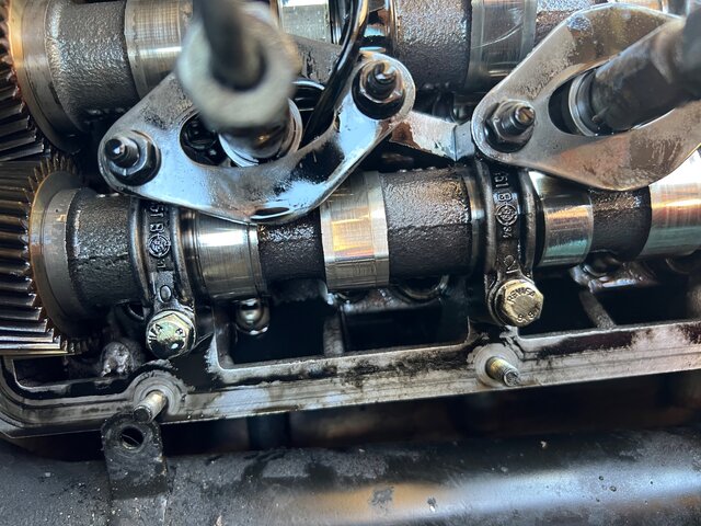

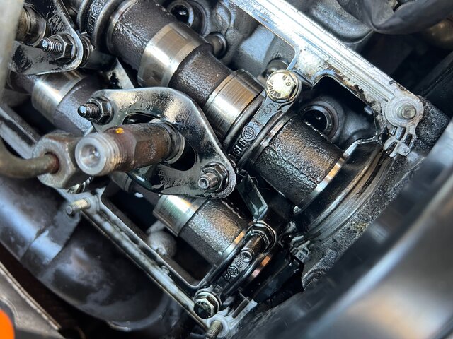

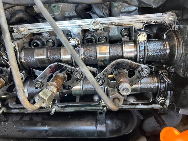

Salut, merci pour ta réponse.
J’ai démonté le couvre culasse côté passager (cylindre 1-2-3), voir photo, si tu as un avis !
Le carter d’huile non je l’ai pas de monté.
Je vais passer à la 10w40 voir ce qui se passe, pour l’instant elle ne roule pas (takata stop drive)
Voilà les photos déjà du côté passager, qu’en penses-tu ?
Salut ,
Les AAC font un peu la tête , je pense que les linguets sont usés également . La 10w40 va faire diminuer le claquement .

Pour le claquement ça m’a l’air de venir des AAC côté passager. Merci pour votre aide
