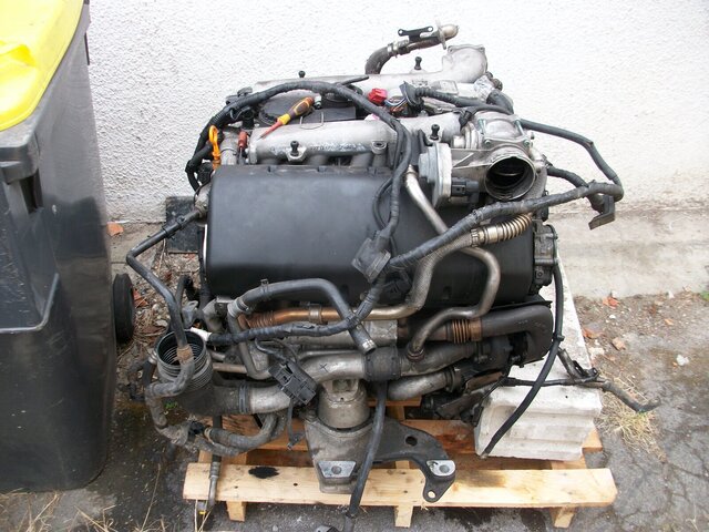

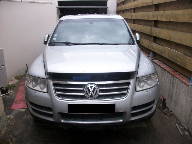

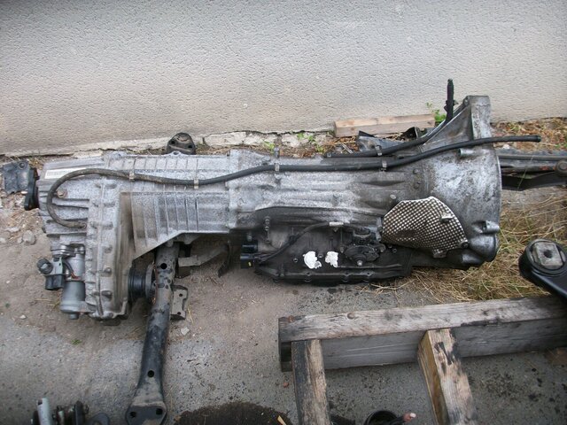

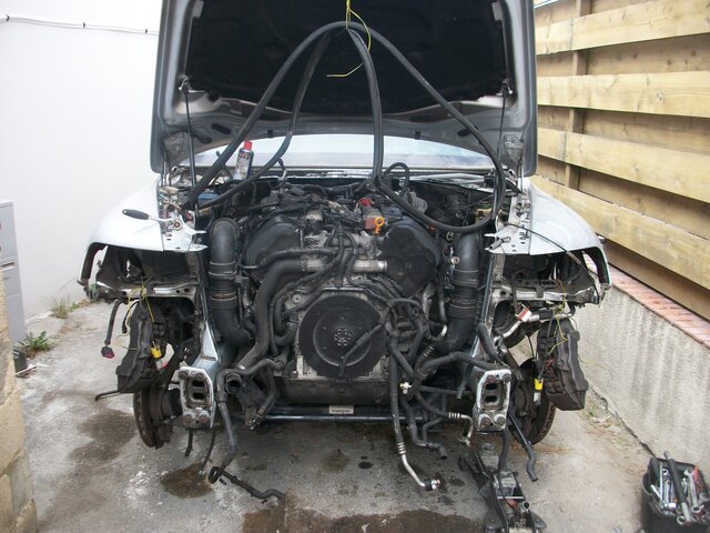

Je me suis donner un défi un peu fou, j'ai pu acheter un touareg V10 de 2005 avec son moteur cassé et au vu du prix que je l'ai payé je me suis dit pourquoi pas lui changer son moteur.

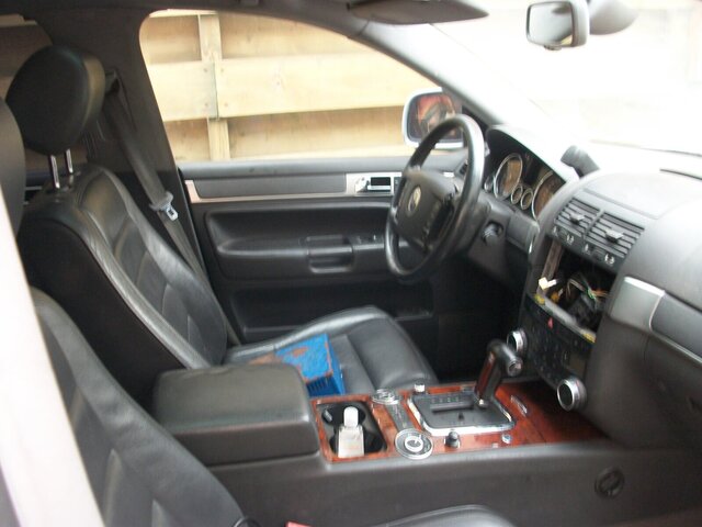

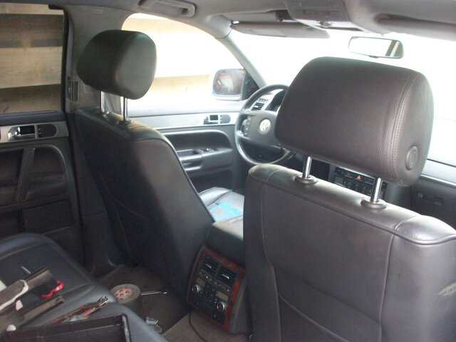

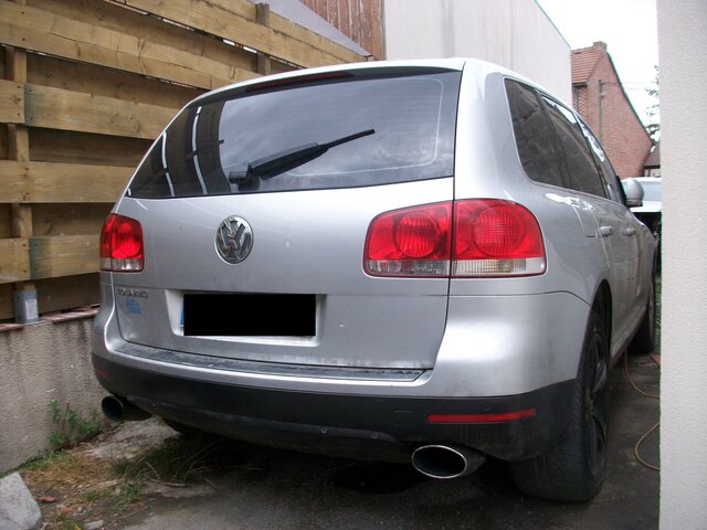

Et voila que commence mon aventure voici des photos peu flatteuses de la bête que j'ai acheté105674218_2613850065533796_2845939061068671587_n.jpg80243752_631385887461734_2144905254711057456_n.jpg106454849_620712105318852_5221080631332960626_n.jpg

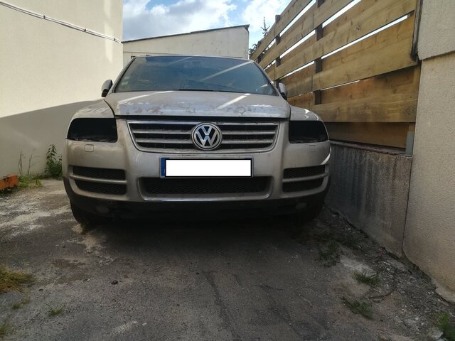

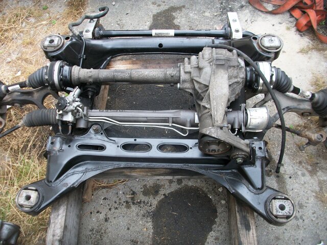

En le voyant arriver Oui ma femme aussi s'est dit il est devenu fou.Après quelques week end dessus voici maintenant son étatIMGP7025.JPGIMGP7027.JPGIMGP7029.JPGIMGP7028.JPG
J'ai pas fait de photo du démontage parce que FREX a déja fait du très bon boulot avec son photo reportage.
Par contre j'ai quand même une question est ce que le moteur est codé avec son calculteur?Je veux dire est ce que l'on peut changer de moteur sans recoder celui-ci?

Salut, oui pas de soucis !!!!

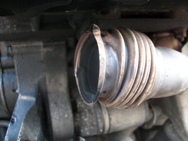

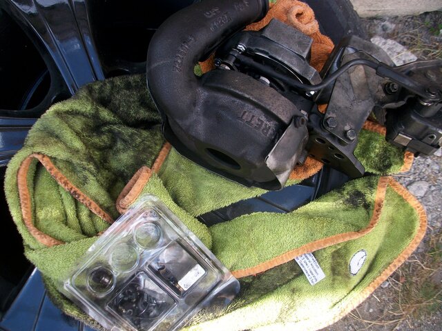

Bon ben voici quelques nouvelles j'ai pu récupérer un moteur mais avant de le remettre dans la voiture, je voulais refaire les turbos (grâce encore à FREX).En démontant par contre j'ai pu voir que le collecteur d'échappement avait une sale tête pas grave je peux le récupérer sur l'ancien moteur
Donc voici le premier turbo refait (il manque un petit nettoyage):IMGP7037.JPG
Pour ajouter quelques informations pour la réfection des turbos pour enlever la turbine admission j'ai du la chauffer un petit peu elle ne voulait pas bouger.
Demain je fais le 2 ème turbo et je démonte le collecteur d'échappement en attendant les nouveaux joint pour le remontage du moteur j'espère pour ce week end.

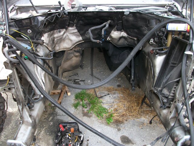

Voici mon avancement pour ce jour Moteur remis dans la caisse :
Pour mardi j'espère pouvoir le démarrer avec cette chaleur je bosse que la matinée donc ça n'avance pas vite.

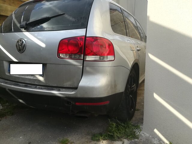

Bon voila ma mission terminée,la voiture a démarré comme je vous avais dit, aujourd'hui j'ai fait le niveau de la boite automatique pour essayer la voiture. La voiture roule j'ai pu rouler que dans mon allée puisqu'un autre touareg bloque la sortie :).
En tout j'ai du remonter un moteur, refaire le faisceau des pompes de gavage et des 2 sièges avant (Oui l'ancien proprio avait tout coupé) il reste le faisceau du poste a refaire il faut que je cherche le schéma sur le net. J'allais oublier il me reste juste un apprentissage de la sonde G85 mais c'est assez simple à faire, voici quelques photos de la bête elle n'est toujours nettoyée mais ça va venir
Je vous remercie de votre soutien et je vous dirai si ça roule bien sur la route.

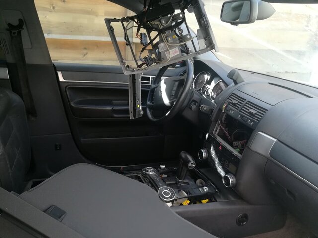

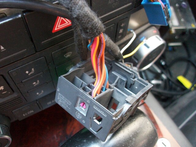

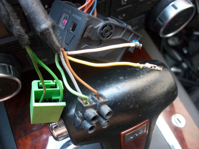

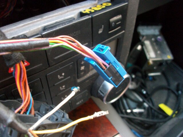

Sinon je vous ai fait des photos du faisceau qui arrive à l'autoradio (là actuellement il s'allume mais pas de son) j'espère que vous pourriez m'aider pour le refaire.
au niveau de la prise verte j'ai que 2 cables qui arrive je trouve ça un peu bizarre mais il se trouve qu'il y a 5 cables de couper et je ne sais pas du tout ou ils peuvent se raccorder.
Si vous aviez le schéma électrique pour l'autoradio je suis preneur.
