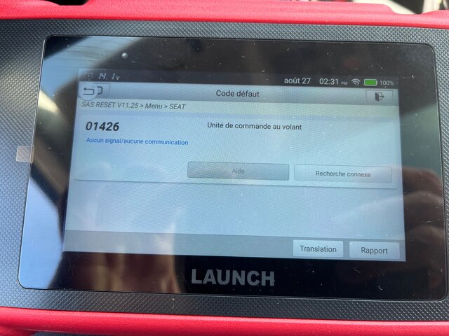

Il y a quelques semaines de cela, du jour au lendemain, j’ai perdu mes commandes au volant sur ma seat altea de 2008, mais pas que… Klaxon HS également.
Rapidement j’incrimine la bague tournante, puisque les clignotants et le régulateur de vitesse fonctionnent correctement. Le problème est donc entre le calculateur de colonne (J527), et le volant. Je la change, mais le problème persiste.
Je trouve un J527 que je change également. Le problème persiste.

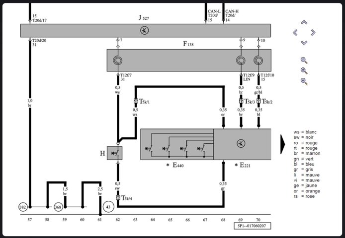

Il vérifie aussi, et même avec les schémas, c’est bizarre, c’est à ne rien y comprendre. En gros tout est censé fonctionner, le réseau a l’air séparé en sortie de bague tournante pour le klaxon et le reste (éclairage touches du volant par exemple), et là rien ne fonctionne.

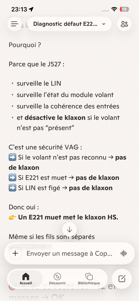

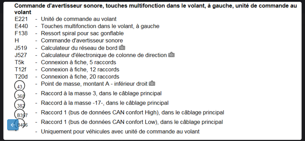

En gros l’IA, en lui donnant énormément de détails sur ce qu’on a fait, me dit « écoute arrête, je vois où tu veux en venir, mais ton problème est après, c’est ta commande au volant elle même ». Je répond que c’est pas possible, que les fils vont bien au klaxon, que le vcds en forcé fait bien klaxonner la voiture, donc je n’y crois pas. Et copilot me dit : et « non… tu crois que c’est séparé mais tu as tord, si la commande au volant (E221) ne reçois pas également l’info, ça ne klaxonnera jamais car ça empêche le J529 de dire ok fais claquer le relai ». Dans l’ordre c’est E221, J527, et enfin J529 (porte relai).

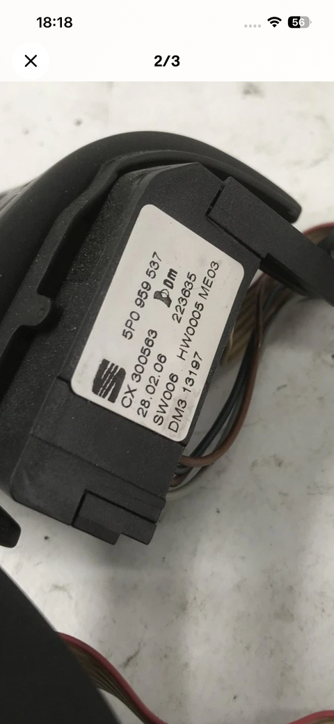

Je rachète une commande au volant, et ça ne fonctionne toujours pas !!! Là c’était complètement dingue.

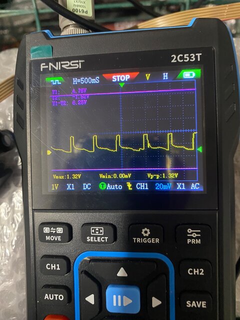

Lionel le test à l’oscilloscope, et allez comprendre pourquoi, le schéma électrique n’était pas bon, apparemment j’avais un modèle de TDI 140, alors que la réf était identique … il a été chercher chez la seat Cupra et a remarqué que le branchement était différent, il a interverti les pins et miracle les touches étaient ok en éclairage et répondaient à l’oscilloscope sur le réseau LIN.

Pour info, dans la commande au volant de gauche il y a une carte électronique, c’est ça le E221, et je le sent gros comme une maison que je l’ai cramé à cause de l’aimant de ma cigarette électronique (mais ça forcément on y pense quand on a fini).
