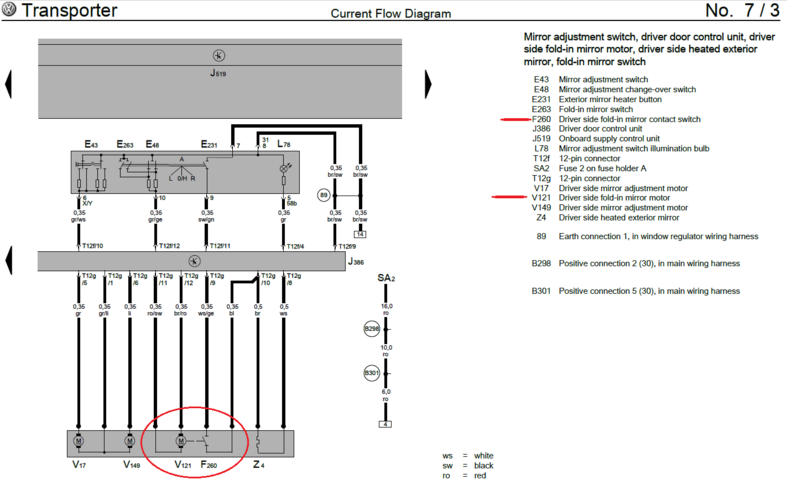

Sur mon Multivan de 2004, j'ai l'option rétroviseurs électriques, chauffant, rabattables électriquement.
Le bouton coté conducteur active le rabat des 2 rétroviseurs, uniquement sur consigne du conducteur.
Le côté droit ne fonctionne pas.
J'ai démonté la coque, il y a bien un moteur sur le rétroviseur au niveau de l'articulation.
Le schéma électrique montre un contact sur le rétroviseur qui permet, j'imagine, de laisser passer le courant au moteur suivant la position de ce contact.
J'ai bien un contacteur sur le rétroviseur.
Ayant déjà cherché dans ELSAWIN, impossible de trouver des infos sur le fonctionnement concret du rabat électrique...
Certains ont ils déjà réparés ce système, ou même changé ce microswitch ?
Ce montage doit être commun à beaucoup de véhicule du groupe VAG.
Je précise que je n'ai pas encore testé le moteur ni le microswitch, ni l'arrivée de courant, mais cela ne saurait tarder...
Merci pour votre aide.

Je pense que le moteur lui même est HS, car je n'entends rien tourner du tout, malgré que le courant arrive.

Pendant que tu appuies sur le bouton de commande , tapote légèrement le moteur à l'aide d'un petit marteau.
Si tu savais le nombres de moteurs qui ont redémarrés comme cela ....
