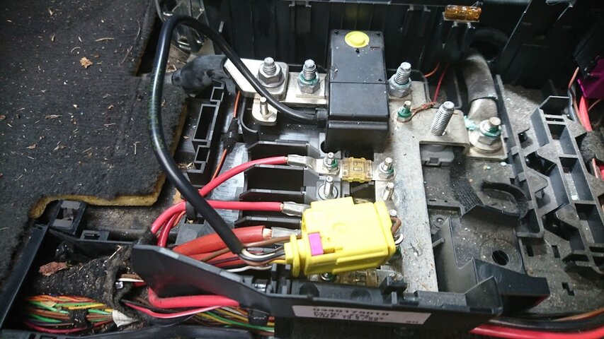

Alors dans ta doc en allemand il est noté que le branchement d'origine se trouve sous le siege conducteur..
apres avoir galeré, notamment pour avoir la bonne clé j'ai soulevé le siege et voila ce que ça donne :
je me demande si l'ajout par un ancien propietaire ne se trouve pas dans ce cablage.. :sneaky:
comme je n'ai aucune idée, je ne touche a rien :p

As-tu vérifié avec VCDS que tu arrivais à accéder au module d'aide au stationnement dans la liste des calculateurs ?

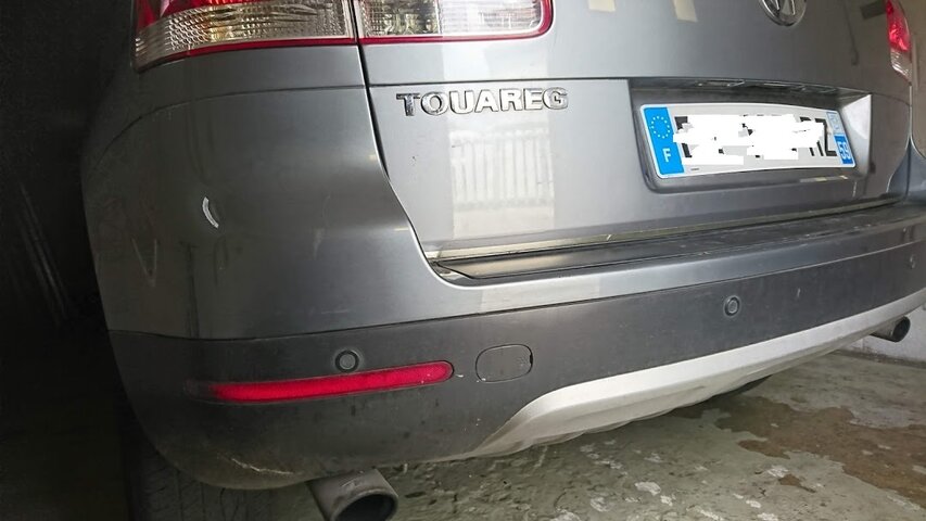

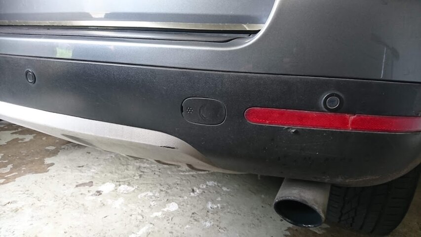

une photo dispo des détecteurs du pare choc ?
ok , cela permet de voir que ce n'est pas un montage d'origine sur ta voiture
voir ici >>
voir ici >>
