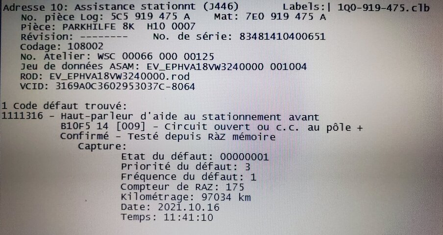

Quand je met la marche arrière, long bip et bouton du radar de recule qui clignote.
J'ai eu accès à VCDS dont une photo du scan est ci-joint.
L'ami qui a scanné ma voiture pense que ça ne viens pas du haut parleur mais plutôt du calculateur PDC.
J'en ai cherché sur internet, mais malheureusement avec la référence 5C5 919 475 A de la cox c'est une horreur à trouver.
Je me demandais si en achetant un calculateur portant le code 7E0 919 475 ça fonctionnerai, étant donné qu'ils ont tous l'air similaire.
