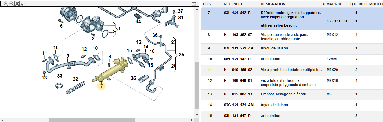

Le radiateur c'est celui-là :
Je viens de me mettre sur la voiture mais malheureusement je n'arrive pas à trouver ou il se situe ce radiateur egr,même en enlevant le collier vband entre le fap et le turbo.🤷
Il ne faut pas enlever le collier entre le turbo et le Fap.
Le radiateur est situé plus, APRES le Fap. Regarde bien l'image, et ensuite regarde bien au niveau du Fap.

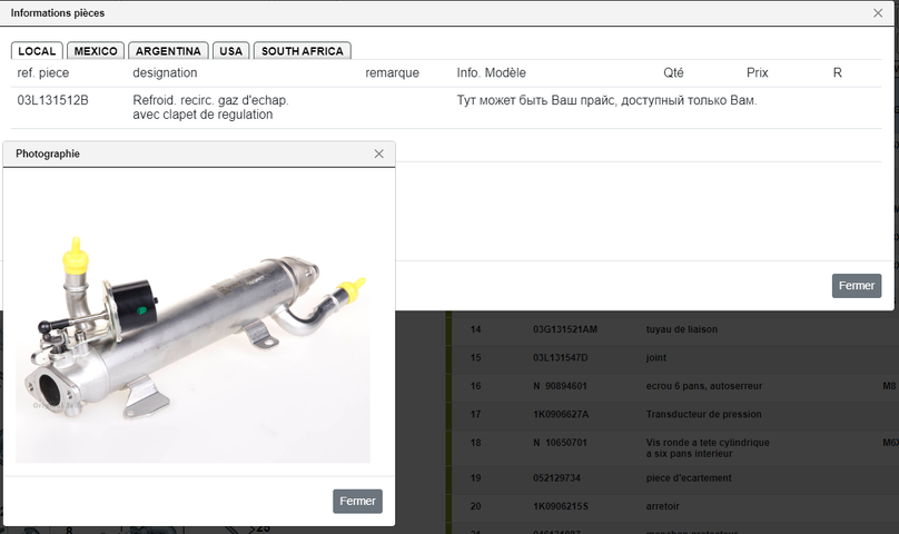

Est ce quelqu'un pourrait me donner la référence du radiateur egr s'il vous plaît que je dois commander pour ma golf 6 gtd 2.0l 170cv de 2010 code moteur cbbb.
Merci d'avance
Super merci beaucoup à vous.
