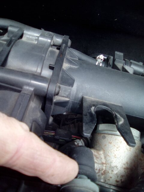

Je déterre ce poste car j'ai détecter la source du problème.
Le moteur est neuf (donc bougies neuves).
Je relève depuis plus de trois ans les ratés d'allumage (Nombres ect....) après chaque changement éffectué, sans résultat...
Jusqu'au jour ou j'ai supprimé (boucher) la prise d'air qui passe par le clapet anti retour vers le tube du recyclage des vapeurs d'huile (sur le coude du collecteur d'admission).
Depuis plus aucun code de ratés (confirmé).
Merci pour vos retours
Benoît
Conso d'huile normale (sauf quand le moteur etait neuf), mais je comprend ta question.
J'avais fait la mise a jour chez Skoda du kit complet reniflard d'huile, avant le remplacement du moteur, sans résultat sur la consommation d'huile.
Actuellement, la mise à l'air du carter ne se fait que par le second passage qui va à côté du filtre à air...
Voici la seule pièce que l'on peut mettre en cause :
  • Le clapet anti-retour sur le tube de recyclage des vapeurs d'huile entre le coude du collecteur d'admission et le tube d'aération qui va au carter moteur.
La pression du turbo et du compresseur passe directement dans la tuyauterie d'aération du carter d'huile...
Ceci peut expliquer les remontées d'huile par les segments, les ratés d’allumage, plus tard, la perte de compression et peut-être même une baisse de pression d'huile a haut régime... (contre-pression dans le carter d'huile, ce qui explique les claquements avec la rupture du film d'huile).
N'hésitez pas à corriger mes erreurs ! (c'est comme ça que l'on avance)
Benoît
Extrait de « SSP 359 Le moteur TSI de 1,4l à double Suralimentation.pdf » :
Le fonctionnement de l’acheminement vers l’air d’admission est le suivant :Les gaz sont refoulés du carter de distribution en direction du clapet antiretour de dégazage du carter.
Suivant que la pression la plus faible règne dans la tubulure d’admission ou en amont de l’unité de com-mande de volet de régulation, le clapet antiretour s’ouvre et libère la voie.
Dans la tubulure d’admission ou en amont de l’unité de commande de volet de régulation, les gaz se mélangent à l’air d’admission et sont acheminés à la combustion.
Un étrangleur dans le flexible de raccordement allant à la tubulure d’admission limite le débit en cas de dépression trop élevée dans la tubulure d’admission. Le clapet régulateur de pression a par conséquent pu être supprimé.
Le clapet neuf d'origine ne fonctionne que 2ANS......et environ 20000km ce qui explique que les moteur ne dépasse pas 50000 km environ...
Je suis actuellement à 80000km depuis le remplacement du moteur...
Je vous tient au courant de la fiabilité de ce moteur...
Benoît
