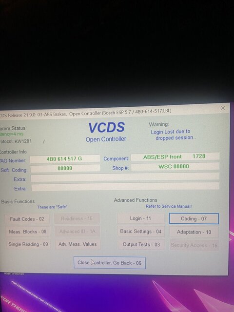

Sa fait quelques jours que j’essaye de recoder mon calculateur abs dont j’ai perdu les codes suite au catapultage de ma piste magnétique (g85)en voulant enlever mon volant
Après beaucoup de recherche j’ai trouvé comment avoir mes codes sur le sit wiki de roosteck avec les codes pr de mon véhicule
Je suis donc la procédure (log+code)mais à la fin mon vcds m’indique connexion perdue due à une cession interrompue
Aurais-je bloqué mon calculateur irrémédiablement ??
Photos du Diag
Pour répondre à bigbob à qui j’avais envoyé sa par message privé
Je ne peu calibrer le G85 sans recoder mon calculateur au préalable
Tu parles donc du "coding", et lorsque tu veux que le calculateur accepte le code, tu as "perte de connexion", c'est ça?
C’est sa perte de connexion due a une cession interrompue
Est-ce que dans tous mes essais j’avais réussi un et puis je l’ai zappé ??
Bizarre aussi que mon vcds au début j’ai licence active tout va bien et une fois que sa échoue je
reviens voir et la,la licence en rouge non active
