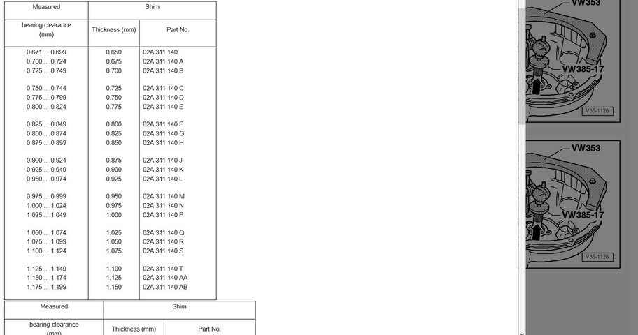

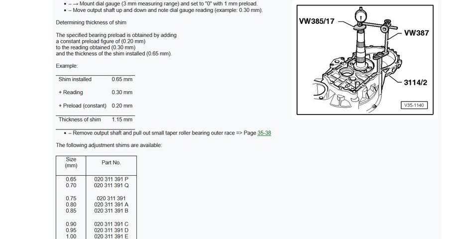

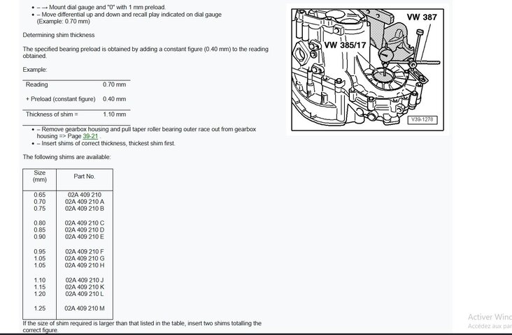

Quelle est ta revue ? Sur Elsa pour une 02J je trouve ça (et sans avoir le code BV exact)
Regarde la pièce jointe 24605
Regarde la pièce jointe 24606
Regarde la pièce jointe 24607
Etc, etc.
bonjour merci pour ta reponse rapide la revue que j ai fait 200 pages voir en pj issue d un cdrom mais aucune table de reglage des jeux de boite je vais donc essayer de regler avec mon comparateur et ainsi determiner les epaisseurs de cale a remettre si j ai bien compris il faut que une fois trouvé les bonnes cales j aille les acheter chez vag ?
Voilà, c'est ça.
Mais bien lire la documentation avant. J'ai pas regardé plus que ça mais selon les BV il y a des fois une pré-charge à mettre au comparateur aussi.
C'est pas un chantier " à la légère " et il faut s'armer des bonnes infos. Elsa est disponible dans la signature du membre @Polo16v190 ------>
soit ici : https://www.vag-technique.fr/members/polo16v190.24/#about
Tu peux le remercier pour son travail ! (y)

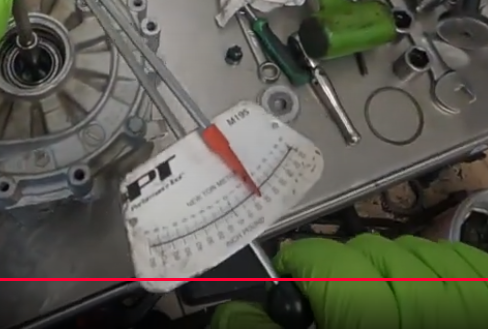

bonjour quelle valeur de precontrainte du differentiel une fois trouvé la bonne cale ? j ai vu une video ou le gars utilise une cle dynamo a lecture directe voir plan en pj en faisant tourner le differentiel a l aide de cette cle on voit difficilement ( video floue ) un reglage de 20 inchpound ce qui correspond a 2,259 n/m qu en pensez vous ? rappel c est une boite 02j 5 vitesses autre question sur le pignon de synchro il y a un ressort de retenue des 3 pions il est tres legerement coudé a une extremite cette partie coudee doit on la positionner dans le creux d un des pions pour eviter que se ressort ne se deplace ou bien ca n a pas d importance voir pj merci

Là y'a un souci chef.
La bonne cale va te donner la bonne pré-charge du roulement. Et pas l'inverse.
Voir mon message #5 -> lien pour Elsa = toute la documentation dont tu auras besoin et donc toutes les réponses à tes questions.
Vue éclatée >
merci bien pour tes reponses et ton eclaté bien detaillé si j ai bien compris apres avoir determiné l épaisseur de cale correcte derriere le rlt de differentiel la precharge est reglee et rien d autre je vais essayer de trouver une rta plus detaillee dans le processus de remontage de cette boite comme toujours les entraides sur ce forum sont excellentes
