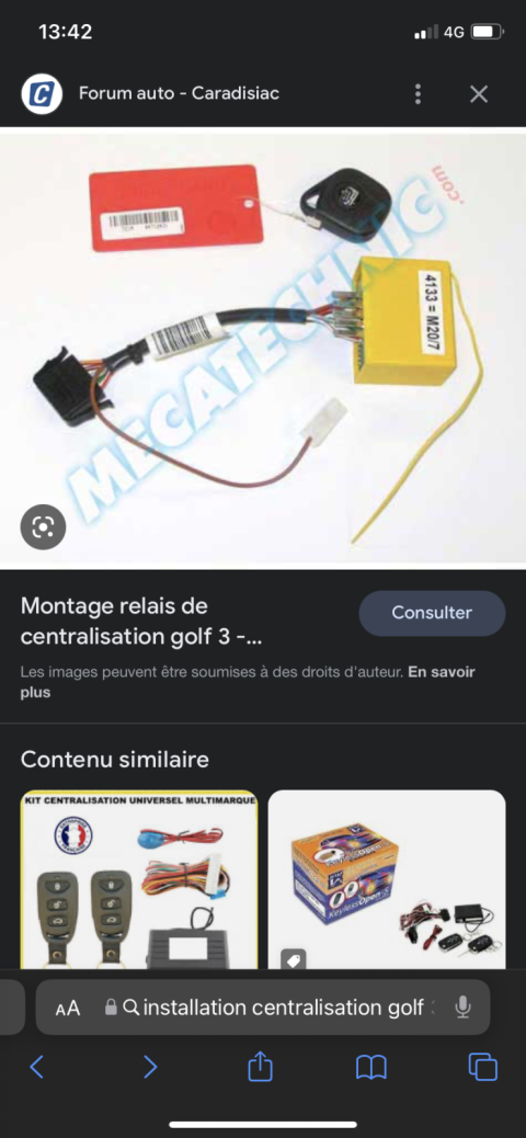

Je suis actuellement à la recherche de ce fameux relais jaune avec télécommande qui se branche au niveau du montant A, près de l’ouverture de capot.
Je ne le trouve nul part…

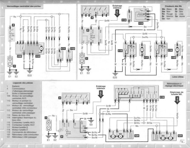

Bonjour Kyozu voici le schéma de la pompe de centralisation. Cordialement

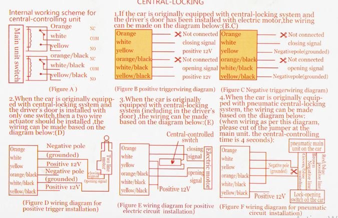

voici ce que j'ai pris sur Ali express
    68.8 KB · Affichages: 3

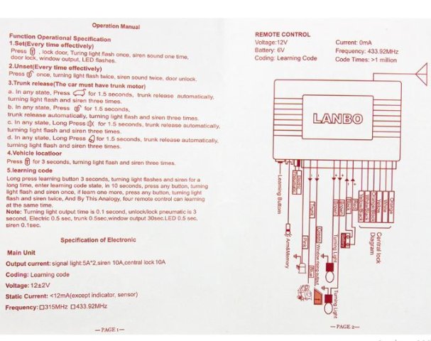

salut, je t'ai trouver une autre doc , un peux mieux que ce que j'ai scanné de ma revue
    85.9 KB · Affichages: 3
non pas de soucis , il suffit de reprendre les contacts ouverture et fermeture sur ceux des contacts de serrure qui sont accessibles directement sur le boitier de centralisation dans le coffre.
