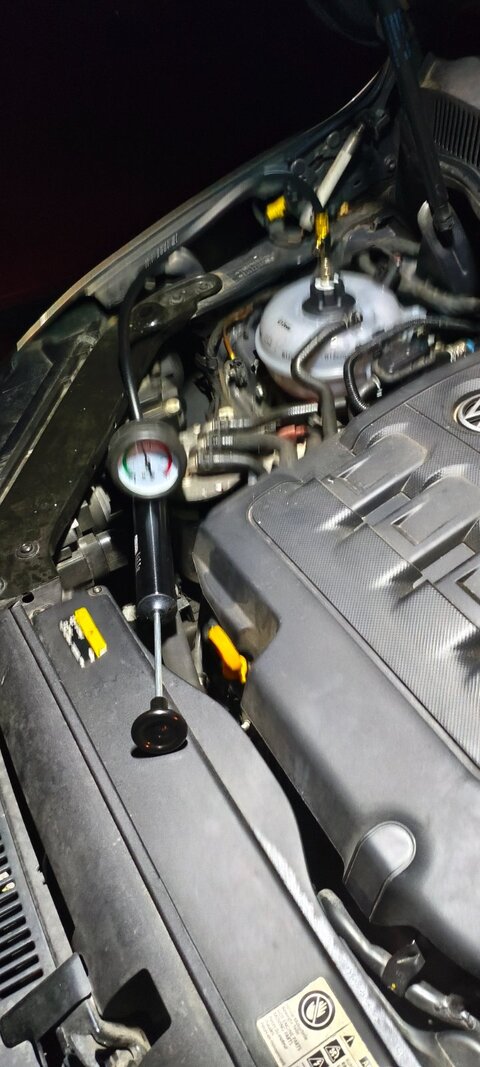

J'ai fait cette opération sur mon 1.4 TSI CZCA:
J'ai pu emprunter à mon travail une pompe à vide électrique et un montage de raccord pour pouvoir aspirer le LDR neuf, avoir un mano de dépression et me relier au vase d'expansion avec une pièce imprimée en 3D.
- Tirer au vide à -0.9 bar (= -26 inHg = -67 cmHg). Les durites s'écrasent alors.
- Test étanchéité suite à des réparations: Maintenir 2 min la dépression en surveillant le mano
- Aspirer le LDR neuf jusqu'au maxi
Démarrer avec chauffage à fond (HI) mais sans clim. Vase ouvert. Faire tourner à 1500 à 2800 tr/min et attendre le démarrage du ventilo.
Remplir le niveau dans le vase à +5mm au dessus du max ou sinon, refaire l'appoint à froid le lendemain.
