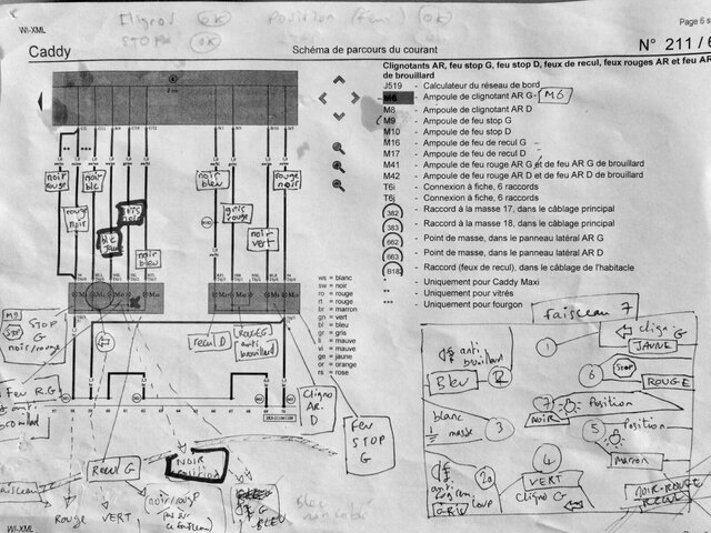

Me voici de retour, peu de temps libre hélas, voici la photo de ma procédure.
merci pour le schéma je vais examiner ça, pour le fichier win il est là : https://www.vag-technique.fr/members/arnwald.2554/

Bon en attendant, j'ai soudé des fils avec cosses sur les fils clignos G et D et la même chose en cosses sur les fils prise attelage.
Du coup j'ai trouvé par élimination le minimum pour pouvoir utiliser ma remorque, clignos et feux stop. Avec un code erreur sur le tableau de bord et un paquets de fils pas encore branchés. Je vais regarder le schéma et vous tiens au courant.

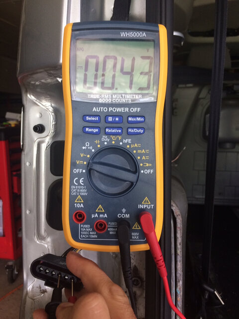

Mince, le réglage du multi me parait bon...
A la limite le range est faux.
Mais quand je lis 0.43, si je me dis que le range est faux, alors je me dis que c'est peut-être 4.3 V e qui correspondrait au voltage de référence de l'ECU ou d'autres modules. Mais je n'ai jamais vu ça sur des autos pour les feux...

Regarde la pièce jointe 10857
D'après cette photo, c'est le feu de position arrière gauche qui est testé, il faut mettre en route les feux de position pour vérifier l'arrivée du 12V...
Je profite d'un passage pour un autre sujet pour poster ma conclusion.
J'ai réussit à m'en tirer avec le schéma électrique de BigBob, toujours pas de 12V en sortie, mais ça fonctionne sans boitier multiplex pour ma part.
Au début le voyant des feux s'est allumé sur le caddy mais ça n'a pas duré.
Reste qu'un des feux de position est moins péchu que l'autre sur le caddy, peut-être du à une ampoule fatiguée, à voir.
Voici le shéma avec mes branchements si ça peut aider quelqu'un.
Merci encore. :)

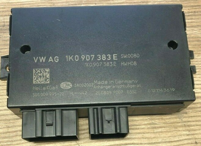

Merci pour vos réponses, voici le boitier 1K0907383E, du coup si je branche ça je n'ai besoin de rien d'autres ?

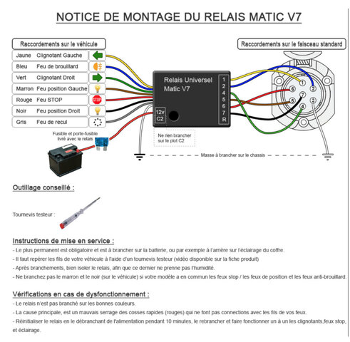

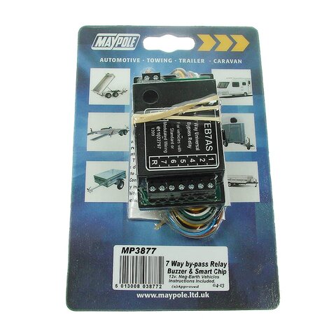

Sinon il y a ce genre de boitier :
L’inconvénient du boîtier d’origine c’est qu’il est souvent vendu d’occasion sans faisceau ou avec le faisceau coupé. Je préfère un modèle adaptable.
