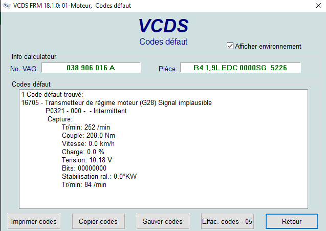

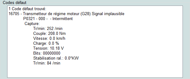

Mon transporter ne démarre pas, il y avait un code défaut de capteur PMH G28 qui a été remplacé.
J'ai vérifié le relai 109, les fusibles, la continuité des fils pour les capteurs de PMH et AAC
Maintenant quand on met le contact les ventilos tournent à fond et il y a le code "
18617 - Transmetteur temp. liqu. refroid.sortie radia.(G83) Signal trop fort P2185"
Ce code défaut peut-il empêcher le démarrage ?

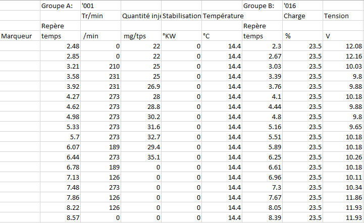

Meme en amorcant avec une autre voiture, je trouve que le démarreur a l'air un peu faiblard et ça ne démarre pas
A combien sont les tours moteur, sous l'action du démarreur ??
La batterie chute à combien, toujours sous l'action du démarreur ??
Suivre le conseil de Loupif -> vérifier le nombre de tour en premier !

273 tr/min c'est très bien, la consigne est de 250.
la batterie semble faible oui, tu devrais être plus vers les 10.5v. Batterie neuve ne veut pas dire chargée correctement...
Sous l'action du démarreur les Tr/Min est de 273 et la tension chute à 9.65

les ventilos ne tournent plus, j'avais fais des tests avec un calculateur clone mais je pense qu'il n'est pas bon
Avec le calculateur cloné quand on met le contact les ventilateurs tournent à fond et j'ai defaut g28 et g62
Avec le calculateur d'origine quand on met le contact les ventilos ne tournent pas et il y a que le defaut g28
Je pense que je vais changer le capteur G28
