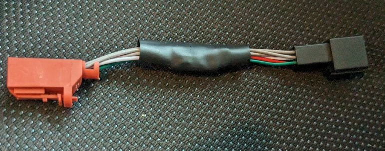

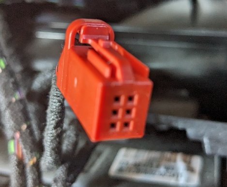

Je viens d'installer ce type de cable sur Altea et Polo 5, ça fonctionne. Le modele 6 pin semble universel vu qu’il ressemble à ceux que j'ai installé hormis les détrompeurs à supprimer. Dépose le bouton et regarde la prise pour le détrompeur.
salut,
ok , demain je démonte pour vérifier des "pins" , mais l'explication du vendeur n'est vraiment pas claire !
en intercalant ce câble derrière le bouton de commande du S&S , un appuie ou 2 , ou 3 appuie
semble modifier le fonctionnement , je lui est demandé comment plus exactement car l'anglais
c'est pas "mon truc" il me répond ,,,,,,,"ça fonctionne" ???? :censored:
merci
La traduction c'est
Réglage : après l'installation, redémarrez la voiture, le bouton d'arrêt automatique s'allumera automatiquement. Le réglage par défaut est que vous n'avez pas à fermer manuellement la fonction d'arrêt du moteur à chaque fois. Si vous le souhaitez un instant, appuyez sur le bouton off pour réactiver la fonction.
C'est le fonctionnement inverse tout simplement : donc par défaut le voyant est allumé donc S&S désactivé. Si tu appuie sur le bouton le S&S est réactivé. Après redemarrage le S&S redevient desactivé avec voyant allumé.
salut,
impec , merci , je vais commander ce câble puisque vcds ne peux pas faire le même fonctionnement

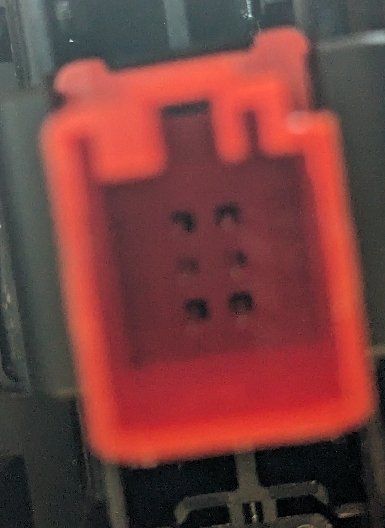

après contrôle les connecteurs de mon mib2 semble correspondre .
    26.5 KB · Affichages: 3
    22.2 KB · Affichages: 2
    70.7 KB · Affichages: 4

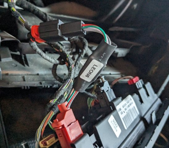

aussitôt reçu (ce matin) aussitôt monté !
c'est super ! la mécanique va bien moin souffrir maintenant
et il me restera toujours la possibilité de le remettre en service en ca de bouchons (fonction mémoire)

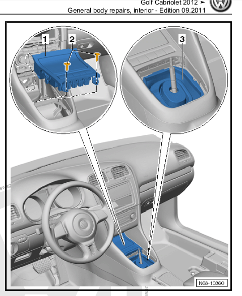

J'ai acheté un cable pour effectivement désactiver ce S&S.
Par contre, impossible de retirer le cache sur le coté du levier de vitesse.
Comment avez-vous réalisé cette opération, j'ai eu vraiment peur de tout casser :unsure:
Tu as une golf 6 ?
Sur le scirocco que j'ai fait également qui doit ressembler à la golf 6, facile tu dégrafe le soufflet de levier de vitesse, après avec le doigt j'ai chassé le bouton en appuyant dessous.
Si tu n'a pas accès il y a deux vis sous le soufflet.

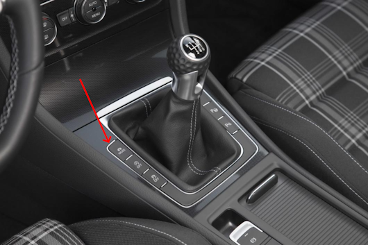

C'est une golf7.
J'ai bien enlever le soufflet de vitesse mais c'est le cache autours du levier qui accueille les différentes boutons dont celui du S&S que lequel je bloque. Ça ressemble à cela
Punaise mais j'ai cherché comment moi ???
J'avais pas vu cette vidéo, merci beaucoup 🤩
salut,
j'arrive trop tard , oui comme pas mal de caisses pour ne pas dire toutes , sur mon ancienne
Audi A6 , fallait aussi tirer dessus tout simplement
