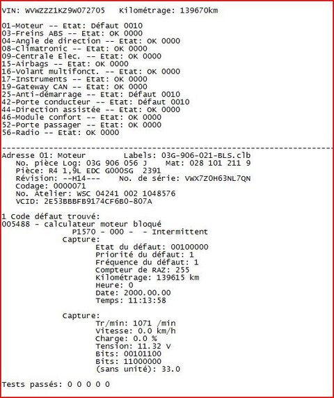

J'ai fait le scan des les règles: le défaut moteur revient après éffacement.
Et quel est le problème, moteur ne démarre pas ou cale 1 seconde après démarrage ??
tu as peux être un problème avec ta clé, essai avec un double
Elle fonctionne normalement, l'anti démarrage n'est pas actif

J'ai une idée sur le début du défaut, car si l'on déroule le fichier l'anti démarrage est concerné.
Actuellement le véhicule fonctionne correctement.
- Au cours de mes essais pour ma seconde clé, j'ai volontairement inséré la clé avec un boitier neuf sans le transpondeur d'origine. Là l'anti démarrage s'est activé, j'ai démarré, le moteur s'est aussitôt arrêté. J'ai ensuite inséré la bonne clé pour un démarrage sans problèmes.
Donc à priori faut'il faire une action avec par ex: VCDS pour effacer ce défaut.
J'ai refait deux scans.
1° après roulage, hier, avec le défaut moteur que j'ai effacé de nouveau, l'anti démarrage avait disparu
2 ° sans défauts, ok
c'était bien un problème de clé l'origine du problème, le fait de tourner avec, l'antidémarrage s'est désinhibé en voyant de nouveau le transpondeur.
