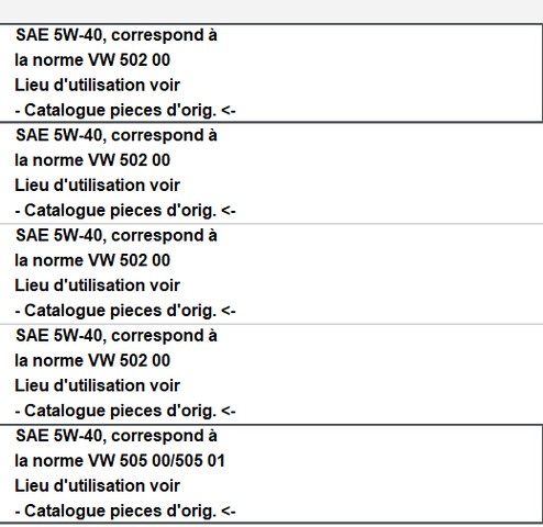

Bonjour et pour la norme constructeur? normalement la norme wv est pas assez pour les injecteur pompe Capture d’écran 2026-05-13 061755.png
Attention la norme n'est pas le grade.
Une norme VW 50X.0X peut regrouper plusieurs grades selon l'utilisation et/ou pays d'utilisation du véhicule.
Exemple : norme Vw 502.00 pour moteur 1.2 TSI -> grades acceptés : 5W30, 5W40, 0W40.
Oui bien sur mais déjà sur petka c'est de la 5w40 505.00/505.01/502/portant elle est depuis longtemps a la 5w30 507 je crois.
