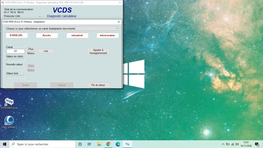

je suis allé aujourd'hui sur le module module moteur, puis adaptation, puis ai choisi "Idle speed adjustement" mais il ne m'affiche aucune valeur car il est noté "accès sécurisé nécessaire" :unsure:

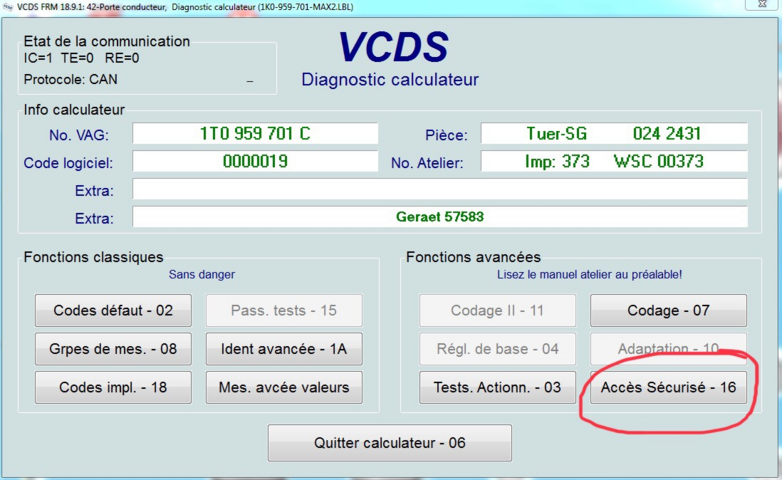

Essayes ces codes d'accès :
- 15284
- 60938
- 74403
- Avant d'aller dans adaptation, tu vas dans « Accès Sécurisé » :
- Tu entres un des 3 codes et tu valides.
Si tu as un message d'erreur accès refusé, le code n'est pas le bon.
Si tu n'as pas de message d'erreur, le code est bon, il faut attendre un peu et regarder si à la suite de la saisie tu n'as pas un message « trop d'erreurs de connexion ».
Si c'est le cas, alors le code est bon, mais ton câble n'est pas de bonne qualité et ne permet pas l'accès sécurisé.
Enfin, dans le cas d'un mauvais code tapé ou d'erreur de connexion à la suite d'un code bon, il te faut fermer VCDS, couper le contact du véhicule et attendre 1 minute avant de remettre le contact pour refaire une tentative ou utiliser VCDS.

Il y a ce sujet qui traite de la problématique : « », il semblerait que tu ne puisse changer le ralenti qu'avec une reprogrammation de la cartographie je pense.
Arf, avec le code sécurisé, ça marche pourtant bien sur les TSI 105...
Demande à RossTech à la limite ;)
