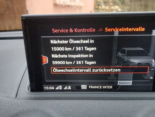

J'ai fait une vidange et j'ai fait un reset des services vidange et inspection avec vcds. je suis passé de service long life à service fixe en changeant la qualité de l'huile dans le module 17 adaptation 10.
et c'est là que j'ai un problème. Le kilométrage avant la prochaine vidange ne change pas. sur le combiné j'ai toujours 15000 km.
Alors que l'intervalle en jour diminue. Pour l'inspection tout est ok, les jours et le kilométrage diminuent.
J'ai parcouru les différentes rubriques du module 17 instrument mais je bloque, je ne vois pas ce qui est incorrect. Est-ce quelqu'un a une idée d'où pourrait provenir le problème. je vous joins les log de SRI et la photo du service.
Merci par avance pour votre aide éventuelle.
