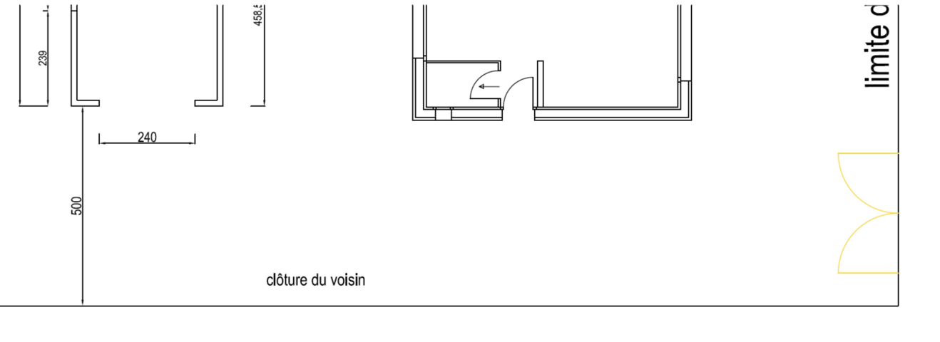

Je voudrais un avis sur la distance minimum qu'il faut entre la porte de garage de 2.40m de large et une clôture situé environ à 5m face à la porte.
Véhicule actuel Golf 5.
Je dois déposer un permis de construire et j'ai peur d'être un peu près.
J'ai voulu faire un test avec des parpaings sur un parking, mais j'ai pas la réponse car pas assez haut.
Merci de vos avis.
Vois avec le service urbanisme de ta commune, ou de la communauté de commune de ton secteur, ils pourront te renseigner utilement.
C'est une question d'ordre technique et non administrative.
Je suis sur un terrain privé et la clôture est une clôture jardin.
J'ai besoin pour sortir du garage de faire un 1 quart de tour à gauche afin de gagner le portail de sortie.
Si l'on prend un rayon de braquage de 11 m, je risque d'être marron.
Avec un croquis succinct ce serait plus visuel, car là je n'arrive pas à visualiser ta demande.
J'ai pris ceci, les cotes sont pas valables, par contre des deux poteaux à l'arrière du véhicule au trait fort vertical 5 m

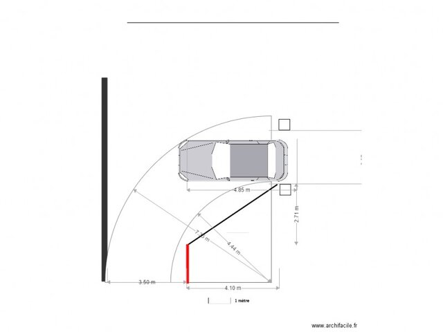

salut ,
5 m de distance pour une voiture qui fait +- 4.80m c'est pas possible à mon avis.
regarde le croquis en exemple il y a 7.60m.
Il ne faut pas se fier au plan #5 de plus c'était juste l'exemple de ce que je veux faire comme manoeuvre pour sortir du garage.
Que je sache on commence à braquer dès la 1° porte avant sortie du garage et non la voiture totalement sortie du garage.
Si on prend un diamètre de braquage de 11 m, cas moyen pris sur le web, divisé par 2 = 5.50 m pour mon cas. Je ne sais pas placer correctement ce diamètre sur le plan. Ce qui fait concrétement avis personnel : braquage dès la 1° porte avant passée, le centre se trouve à l'intérieur du garage et non à l'extérieur donc la distance et réduite de x par rapport aux 5.50 m
Je joins le plan à l'échelle: je pensais que mes explications du 1° post étaient assez clair.
Après, je peux aussi avoir une largeur de porte 260 pour faciliter un peu la rotation de la golf clôture voisin.png
