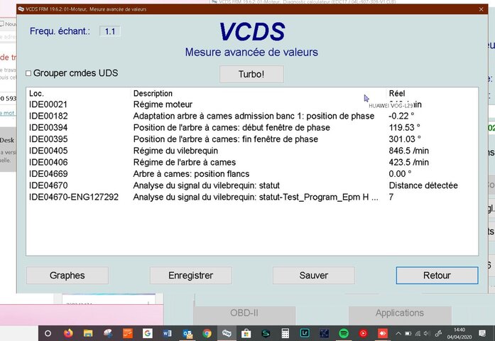

Concernant la vérification de l'usure, j'ai fouillé un peu les forums US et les tutos etc je n'ai pas trouvé grand chose de concluant avec VCDS. Je vous laisse mes captures d'écran ci-dessous.
Sur la 1ere capture, ci dessous, la 2e ligne (en dessous de celle du régime moteur), semble être celle à laquelle il faut s'intéresser. Il s'agit de la valeur de synchro. Et il semblerait que ma valeur soit parfaitement dans la norme, très bien réglée ? On m'a dit qu'il faudrait mieux qu'elle se situe entre 0 et +0.5. Ma voiture fume un peu pied au plancher.
Concernant l'injection, voici la capture d'écran. Il semblerait que ce soit bon mais j'ai un léger retard à l'injection non ?

Salut, pour ton moteur, tu n'as rien à régler, ce sont des injecteurs piézo-électriques, c'est ton ECU moteur qui calcule en fonction des information données par plusieurs capteurs, de ton avance ou son retard !!!!! Pour tes valeurs négatives, dans ta deuxième images elle correspondent à un effet lissé que doit obtenir ta cartographie pour un rendement optimal, et ce rendement par cylindre s'exprime en valeurs positive et négative, ce qui fait que la moyenne de tes quatre cylindres doit être proche du rendement otptimal de ton moteur, tu peux remarquer que les cylindre 1 et 3 fonctionnant de concert ont une valeur positive et que tes cylindres 2 et 4 font la même chose en valeur négative, celà aurait été anormal si des cylindres devant fonctionner ensemble, avaient des indications potitives et négatives, celà signifierait que l'un de tes cylindres présenterait une usure prématurée, mais là rien d'anormal.
