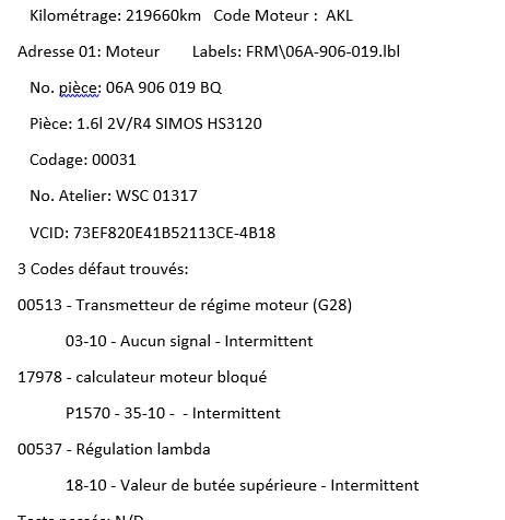

Bonjour la team,
J'ai l'occasion d'acquérir une Bora Breack 1.6 es de 2000 avec 220000 kms code moteur AKL
mais avec quelques défauts!
L'actuel propriétaire m'a fait parvenir ce résultat de diag,
Pouvez vous me le commenter , Qu'en pensez-vous
vos avis m'aiderons à prendre une décision
merci d'avance

Je dirais à part le calculateur bloqué, la voiture démarre elle ?
de plus vu le gabarit la consommation dois être calculer pour voir si achat et raisonnable au vu du prix de essence,
Bonjour;
Oui elle démarre, mais une fois arrêtée (moteur éteint) elle à parfois du mal à redémarrer
Mais "calculateur bloqué" n'est pas une suite du G28 en défaut?
Si non, comment "débloquer " un calculateur,et pourquoi se bloque t-il ?
Souvent, antivol.
Autrement, problème d'alimentation et code erreur historique. Mais souvent, à cause d'antivol.
Non, le G28 ne conduit pas à un calculateur bloqué. Mais le problème de démarrage vient vraisemblablement du G28 oui
Souvent, antivol.

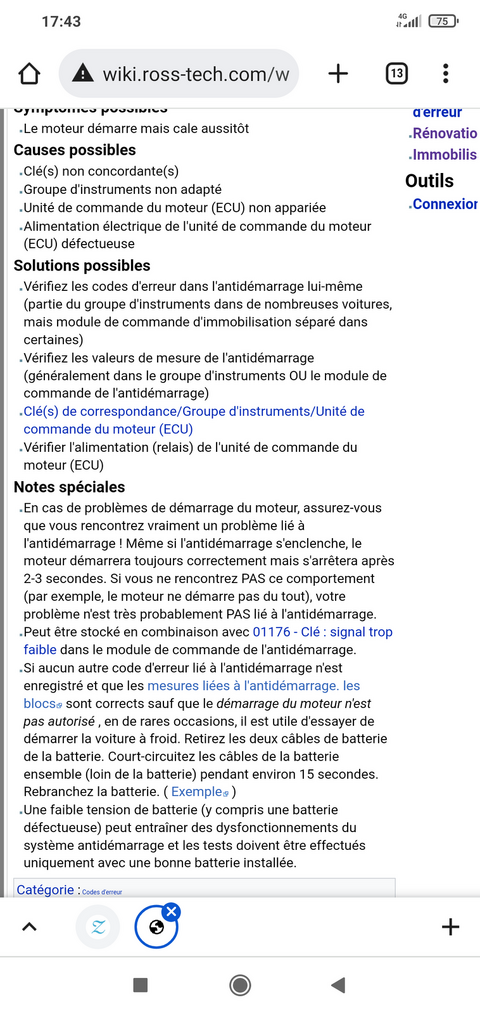

Ok merci pour le G28
Pour le calculateur bloqué selon toi cela proviendrait de l'anti démarrage , ou de/des clés qui déconnent ? batterie faible/morte, codes défauts mal effacés?
et comment le débloquer ?
