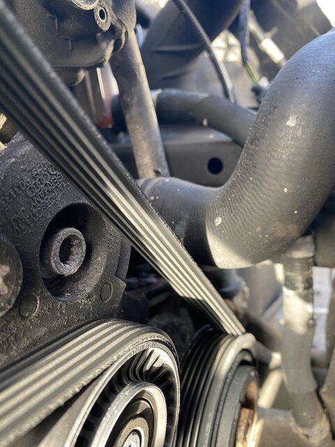

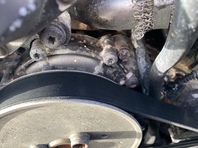

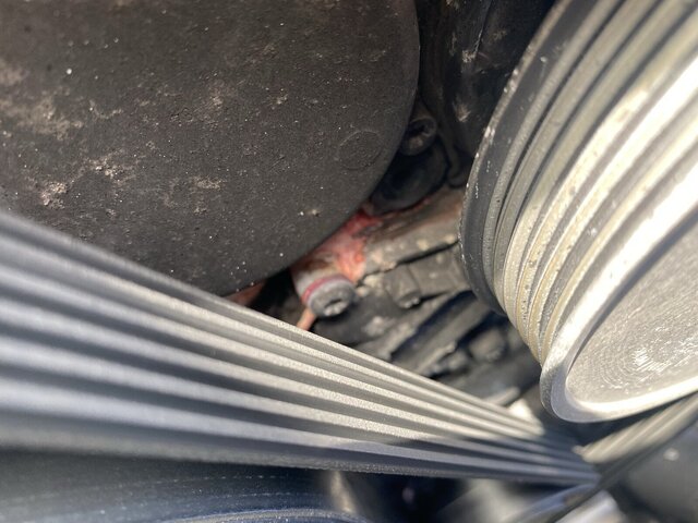

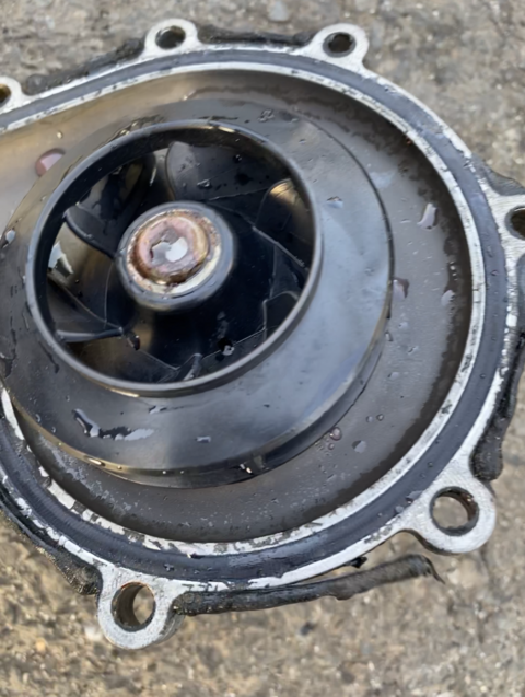

Étonnement j'ai pensé à ce post lors du remplacement de la pompe a eau du 3.0 TDI V6 sur lequel j'avais créé un post
Donc, pompe à eau soi-disant changée par Audi avec courroie d'accessoire (pompe a eau avec pale plastique et de marque Audi)
Déjà le début du démontage ne présageait rien de bon: manque de multiple vis aux feux avant, parechoc, passage de roue, etc.
Puis arrivé a la courroie d'accessoire, quel surprise, rien qu'à voir la tronche du tendeur, et la fuite a la pompe a eau...
Mais c'est pas le meilleur, pompe a eau montée a la pâte à joint en plus du vrai joint de celle-ci (on a tout remonté correctement, serrage au couple et tout le tralala)
Je vous laisse constater les photos :p
