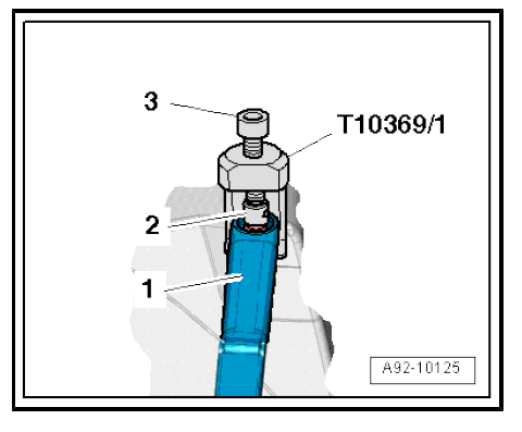

Il est conseiller d’utiliser un extracteur de bras d’essui glace pour éviter de tordre le bras ou quand le bras est grippé.
Exemple : passer la mâchoire sous le bras et visser la vis « 3 » pour sortir le bras de son logement.
Une fois débloqué vous pouvez retirer la vis et retirer le bras.

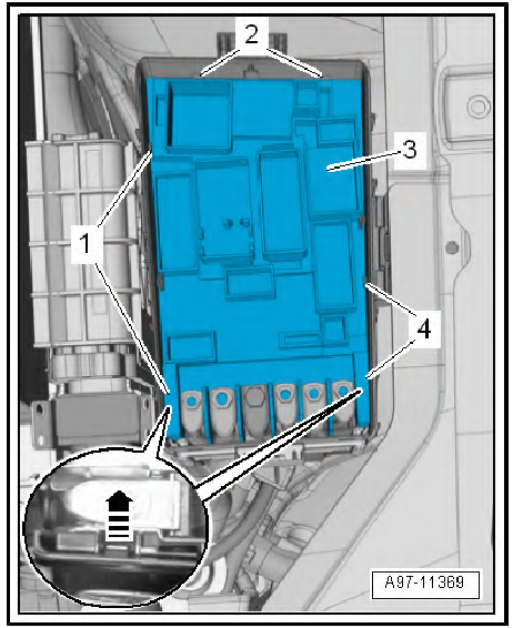

Démontage de la boite à Fusible SB
Pour ouvrir le cache appuyez sur les 2 clip et tirez
– Pour la partie inférieur il faut appuyer sur la languette « 2 » avec un tournevis
– puis tirer la cache vers le haut
