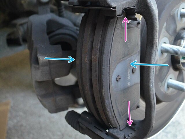

Peut-être les colonnettes sur lesquelles l'étrier coulisse grippées, ce qui ferait que la plaquette intérieure n'appuie pas correctement...
Je viens de me relire, c'est effectivement bizarre, le piston se trouvant à l'intérieur, c'est toujours la plaquette intérieure qui s'use plus, mais là toi c'est l'inverse...
Du coup, c'est forcément la plaquette intérieure qui se met en travers au niveau des deux ergots (je vois que ça de possible...).
Les flèches magenta sur cette photo :
Et finalement c'est en relisant encore une fois que la lumière m'est venue !!!

Du coup, ça change tout, finalement, je vois pas de problème particulier, touche à rien, resserre un peu les boulons et si il te reste des pièces au remontage, te casses pas, c'est qu'il y en avait en trop et qu'elles servaient à rien !!! :ROFLMAO: :ROFLMAO: :ROFLMAO:
Mmmhhh bizarre, car j'ai lubrifié les colonettes et j'ai pourtant bien posé les plaquettes.
Je vais redémonter alors, et vérifier que c'est placé correctement, comme tu le montres sur la photo.

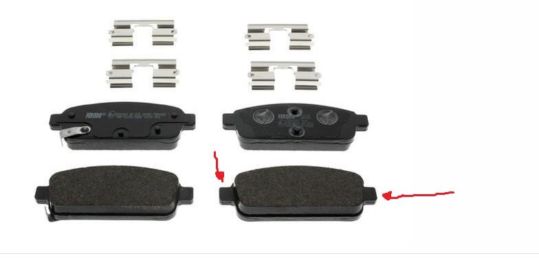

Les plaquettes sont de bonne qualité, elles ne sont pas "bombées" ?

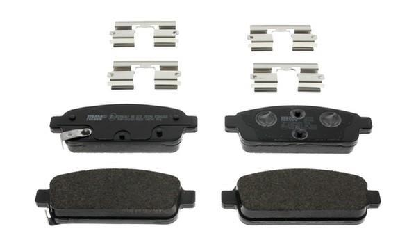

je pense qu'il y a un petit ergot sur la plaquette et lorsque l'on fait tourner le piston il faut veiller à arrêter la rotation pour que l'ergot soit bien en face du creux du piston.
Tu sembles avoir raison :
