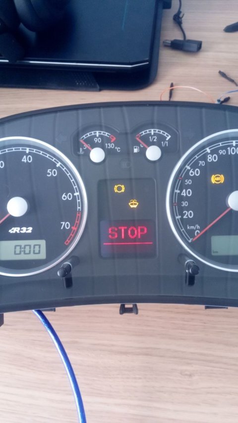

Ma Golf R32 est malheureusement tombée en panne (boite DSG pour rappel). Il s'avère qu'un matin, tous les témoins s'allumaient, ou clignotaient. A savoir que 4 jours auparavant, tout allait parfaitement bien. J'avais relevé que le combiné d'instrument avait ses numéros qui devenaient un peu invisible, lentement remplacés par "8".
Mais à la mise sous contact, les numéros redeviennent nickel.
Le matin, donc, en démarrant, l'actuateur de "P" sur la boite à vitesse, s'ouvrait, se fermait, s'ouvrait, se fermait, l'airbag clignotait, le témoin moteur clignotait aussi.
J'ai arrêté le moteur, puis, en redémarrant, plus de témoin. Sauf que... Le témoin vert de "appuie sur la pédale de frein" sur le compteur ne voulait plus s'éteindre ! Je peux donc passer le levier sur PRNDS ou M, mais rien ne se passe.

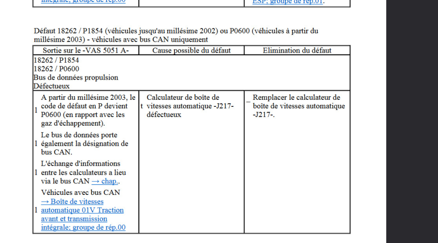

La seule erreur, quasiment pas documentée, est la P1854. C'est ce que m'a montré VCDS, cette erreur est dans la boite à vitesses.
ODIS n'a pas été d'une grande aide, chez VW, car ODIS demande de contacter le siège de la marque pour cette erreur....
Ce qu'ils n'ont pas encore fait car ils veulent checker leur diagnostique et idée.
Je n'ai pas de soucis avec cela, mais je prends volontiers une input si quelqu'un voit ce que veut dire ce "databus drivetrain faulty - Hardware defective".
